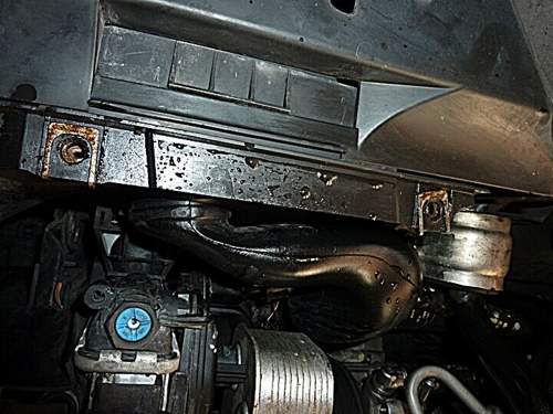

Hallo, habe folgendes Problem habe vor kurzem den kühler getauscht da dieser offensichtlich kaputt war. Nun habe ich einen neuen eingebaut und es tropft wieder an der selben stelle wie der alte, jedoch erst nach knapp 2 Wochen. Agb ist vor dem Wechsel getauscht worden, da dieser in der Vergangenheit kaputt war. Es tropft unten aus der Ecke, wo das Metall und das Plastik des Kühlers verbunden sind. Ist auf dem Bild markiert. Den Deckel habe ich erst nach der zweiten Leckage gewechselt.
Kann mir jemand weiter helfen?

Eigentlich sind die Dichtungen fest drin .
Am besten die Rohre nochmal fest andrücken.
Diese Schnellverschlüsse rasten nicht immer komplett ein.
Man bekommt die auch raus und kann sie dann tauchen
@Marc_e46 schrieb am 22. Oktober 2018 um 21:37:34 Uhr:
Mit fest drin meinte ich das die ab Werk reingedrückt sind und nicht verrutschen.
Natürlich kann man die auch ersetzen.
Bei mir war das so das die Klammer nicht richtig eingerastet war und Wasser verloren hat.

@cabriofreek
Ich habe genau so wie Du gedacht.
Aber laut TIS müssen die Klammern zuerst eingerastet sein und dann den Schlauch drauf drücken.
Gegen die geschlossene Klammer.

Der muss auch diesen Verschluss mit der Klammer haben.
Musst mal von oben gucken nachdem der Luftfilter Kasten ab ist.
Edit
Muss die Nummer 5 sein.
Dann definitiv Klammer. Aber gut andrücken.
Der ist mir nämlich kurz nach der Reparatur während der Fahrt abgegangen weil der nicht 100 prozentig drauf war.
Nummer 5 hat definitiv den gleichen Klammerverschluss. Habe den Schlauch selbst erst vor 3 Monaten etwa gewechselt!
