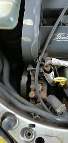

Hallo Zusammen, hatte bisher leichten Kühlwasserverlust am 1.8 er Benziner am Soloende des Zeitrohres oben in Richtung zu Abzweigung zum Motor und kühler. Da die Teile alle 19 Jahre alt waren bei 223.000km Laufleistung bin ich davon ausgegangen wenn ich diese Teile sprich Schlauch und Ford Original Heizrohr erneute dass es dann aufhört. Tat es aber nicht, es kommt immer noch Flüssigkeit im betrieb und im Stand aus der oberen Verbindung raus, aber warum nur? Hylomar half nicht als auch der Einsatz einer Schlauchschelle statt der Ford Original Schnell Verbindung halfen nicht weiter. Was nun? Teflonband auf den Stützen fest wickeln und dann den Schlauch drüber und mit der Schlauchklemme anziehen? Danke und Gruß Stephan

Hallo und vielen Dank für das Bild. Es ist der Anschluss unterhalb vom oelpeilmessstab am unteren Rand vom Bild es ist da gerade noch der Anschluss sichtbar darauf. Aber wie erwähnt alles neu und dennoch leicht undicht an der Stelle. Die beiden anderen Anschlüsse mit den beiden alten Schläuchen sind und waren dicht wie vorher auch. VG und vielen Dank

Hallo Zusammen richtig auf dem 2. Bild ist der Anschluss zu sehen. Es tritt Wasser zw. Schlauch und Anschluss heraus die Ford Original Nummer des Schlauches ist 98ab 8b273 BH/BJ vom 3 Fach Verteilerrohr aus Plastik habe ich jetzt die Nummer nicht. Kann jetzt hier auswärts leider kein Bild anhaengen aber wie gesagt Bild 2 zeigt die Anschlussstelle.

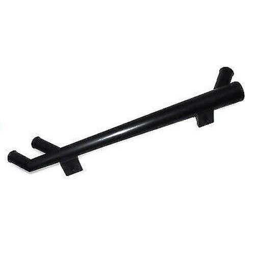

Meinst Du das Teil hier ?
Das ist das Verteilerrohr am Kühler.Leider auf den Bildern nicht zu sehen.
Das Ende mit den zwei Anschlüssen befindet sich am Thermostat.Also wenn man vor dem Auto steht ,rechts oberhalb des Kühlers.
Wenn Du das andere Ende des Verteilerrohres meinst,der hat nur einen Anschluss.Die Schelle kann man auf dem Bild gut sehen.Direkt unterhalb des Ölmessstabes.

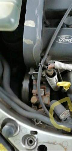

Ist da das Leck ?
Ich hab die Stelle gelb umrandet markiert.

Das Verteilerrohr gibt's bei eBay für 11 €.
Mach da nicht lang rum und kauf neues.

Hallo Blacky ST 170 vielen Dank an Dich und die Anderen. Richtig an der Stelle leckt es, ich werde es nochmals erneuern denn schlimmer kann es nicht mehr werden. Zum Glück ist der Verlust gering, ich werde es nachdem ich von der belg. Küste wieder daheim bin in Angriff nehmen und berichten auch mit Bildmaterial dann. Viele Grüße stephan

Wenn Du den Schlauch zum Verteilerrohr neu gekauft hast und angeschlossen hast ,ist das Verteilerrohr hinüber / Haarriss o.ä.
Oder hast Du die Teilenummer nur vom Schlauch abgelesen ?
Wenn nicht neu,dann tausche den bitte auch aus.
Das ist ja nicht die Welt,was die Teile kosten.
