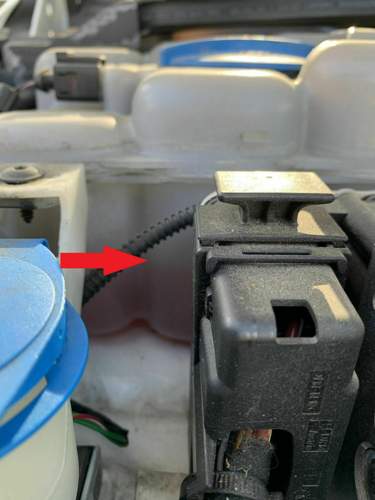

Heute Morgen wollte ich ausnahmsweisse mal zur Arbeit.
Nach 300m kommt die Meldung im Touareg, Kühlwasserstand prüfen.
Ups, sowas brauche ich nicht an einem Montag Morgen.
Zurck in die Boxengasse und wechsel auf Formel E von BMW.
Nach der Arbeit schaute ich mir das Elend mal an.
Etwa 1 cm unter min.
Im Motorraum keine nassen Stellen. Unter dem Auto keine Flecken. Optisch keine Marder knabber Party.
Ok ab zum 🙂. Dort angekommen, füllte man das Kühlwasser auf. Schaute kurtz nach ob man nasse Stellen findet und meinte nur kommt vor nach einem langen Sommer wo die Heizung lange nicht gelaufen ist. Beim starten der Heizung verdampfe immer etwas Kühlflüssigkeit.
Genervt habe ich nicht weiter nachgefragt. Was hat eine Heizung mit der Kühlflüssigkeit zu tun?
Mach ich ein Denkfehler oder der Machaniker verkauft mich für blöd?

Mein V8 stand vor dem Verkauf einige Wochen rum beim Haendler.
Es fehlte Kuehlwasser - nachdem ich das Auto nach Hause gefahren hatte - im winter.
Der Haendler meinte normal - kennt er - kommt durch die Standzeit - soll mir keine Sorgen machen.
Er hatte recht.
Nachgefuellt und in vier Jahren nie wieder ein Problem.
Also relaxen

So System wurde abgedrückt.
Nach ca. 1h kein Druckverlust.
Optische Kontrolle ergab keine Inkontinenzspuren.
