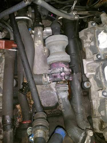

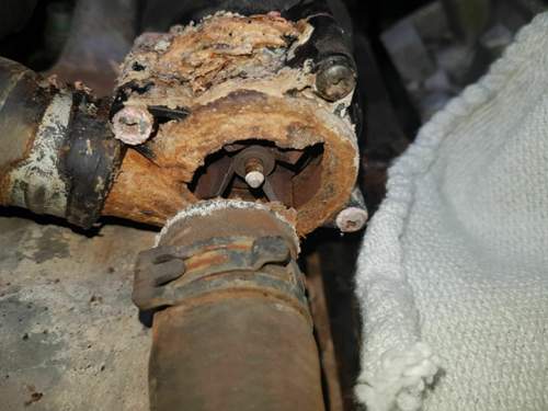

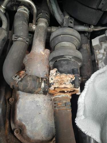

Hier ein Update. Habe am WE meine Dicken zerlegt wegen meinem Kühlwasserverlust.
Also es war die Zusatzwasserpumpe!! Die war ziemlich verschlissen.
Dauert ganz schön da ran zu kommen.
Y-Rohr runter, viele E-Stecker und Schläuche abklemmen. Luftrohre von Turbos zur Drosselklappe weg, Rahmen mit Einspritzventilen runter, Ansaugbrücke abbauen.
Dann war ich endlich an der ZWP.
Habe ja aus Vorsicht noch die ganzen Dichtungen für die Wasserrohre gekauft. Da war aber nichts undicht.
Also Pumpe wechseln und alles wieder anbauen. hat so ca. 4,5 Stunden gedauert.
Habe ein paar Bilder mit angehängt, vielleicht helfen sie Anderen auch
ZWP1
ZWP2
Defekte Zusatzwasserpumpe

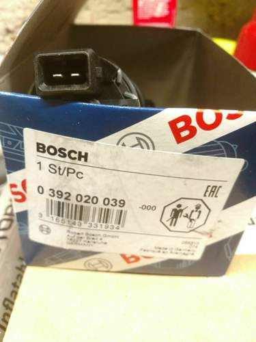

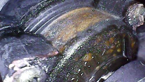

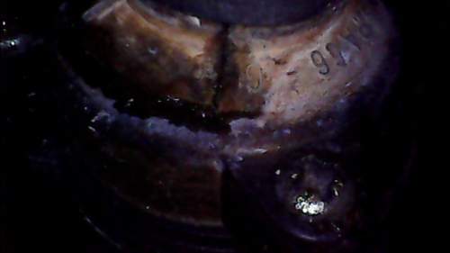

Ich habe auch seit Tagen starken Kühlwasserverlust (40km leerer Behälter) mit meinem 2,7T. Habe schon herausgefunden, das es aus dem V zwischen den Zylinderbänken kommt. Also Endoskop rein, Zusatzwasserpumpe sieht defekt aus. Werde diese am WE wechseln, habe schon eine von Bosch. Logisch habe ich auch neue Dichtungen für die Ansaugbrücke.
Was muss ich beim 2.7T alles abbauen um an die Pumpe zu kommen. Und gibt es irgend etwas spezielles zu beachten?
Oder hat jemand gute Tricks??

Also laut Endoskop sieht es eher nach Zusatzwasserpumpe aus. Zur Vorsicht besorge ich mir aber die Dichtungen auch noch plus neue Schlauchschellen
Werde morgen den Dicken zerlegen und schauen. Mache dann Bilder davon
Anbei Bild vom Endoskop.
ZWP1
ZWP2
ZWP3
Ist definitiv die Pumpe, kann aber sein das du die Schläuche gleich mit neu machen musst.

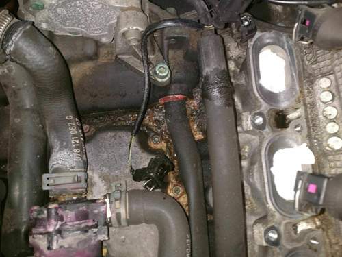

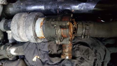

Hallo Leute,
ZWP1
ZWP2
Danke fürs Feedback!
Und sei froh, dass es nicht die Dichtringe der Wasserrohre waren...

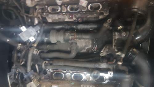

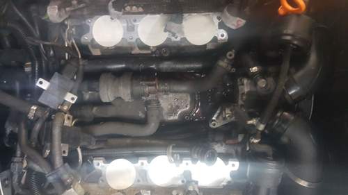

So Leute es ist soweit bei mir hab meinen Bitu Auch erstmal stejen6 lassen müssen weil er sein Kühlwasser nicht mehr halten konnte Resultat siehe Bilder.
