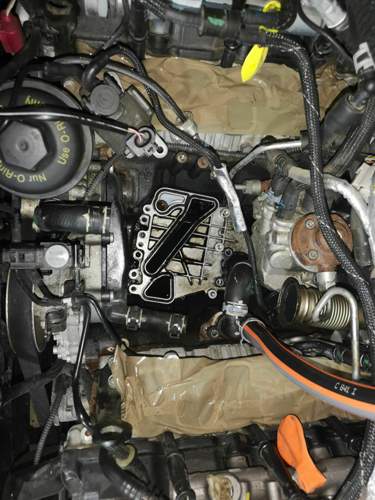

Hallo zusammen.
Ich habe seit 2 Wochen das Problem, das mein 3. 0 tdi cduc kühlwasser über das Überlaufventil gedrückt hat. Auf Verdacht habe ich einen neuen agr kühler besorgt weil das System sehr viel Druck hatte. Vllt dachte ich gelangen die absage dadurch in den kühlkreislauf. Nun gut. Alle Dichtungen neu bestellt und eingebaut. Nach einer 30km langen Probefahrt war das Kühlmittel alle. Bin auf der Landstraße liegen geblieben. Motorhaube auf. V voll mit Wasser und der Kühler mit dem Gebläse vorne auch alles nass. ADAC gerufen und nach Hause abschleppen lassen. Heute habe ich dann alles noch einmal ausgebaut. Ölkühler auch. Werde morgen regelventil, stutzen und alle Dichtungen neu bestellen und einen erneuten Versuch starten.
Bei der Probefahrt ist mir auch noch aufgefallen, daß nur kalte Luft innen kam. Beim Gas geben jedoch kam sofort Warme Luft.. Worauf ist das zurückzuführen?
Kann man auf den Bildern etwas bezüglich des thermodeckels sehen?

Mach das regelventil neu!!!!
Dann sollte wieder alles dicht sein.

Hi. Habe ich gemacht. Im V ist alles dicht. Habe trotzdem Überdruck im ausgleichsbehälter. Ich vermute die zkd ist hin.
ZKD ist sehr selten bei diesem Motor, aber auch schon vorgekommen. Kannst hier ein paar Seiten vorher lesen. Wenn du nur Überdruck hast, und keinen verbrauch oder Öl im Wasser würde ich eine Co2 Messung machen lassen.
