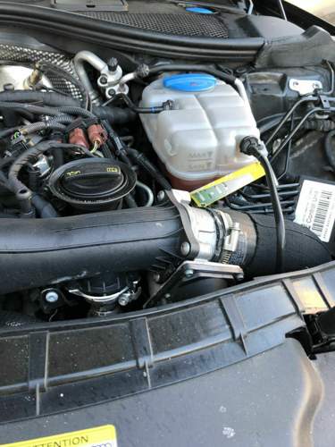

Vor 4 Tagen ist mit beim Auffüllen der Scheibenwaschanlage aufgefallen das der Kühlmittelstand kurz unter min. stand. Ein Tag vorher stand ich mit dem Auto zum ersten mal (Steil)Berg ab. Daraufhin habe ich den Motor gestartet um zu schauen ob ich sehen kann wo der Motor das Wasser rausdrückt. Aber wie schon vermutet ist der Verlust so gering gewesen das man nicht sehen konnte. Aber der Keilriemen quietscht etwas. Also ich tiefer geschaut. Siehe da auf der WAPU sind ein paar Tropfen Kühlflüssigkeit drauf. Auf dem Abgasrohr vom AGR Kühler auch. Direkt über der WAPU gibt es eine Schraube. Zur Befestigung vom Saugtrakt. Da hing auch ein tropfen.
Hab bis jetzt einiges über den AGR Kühler gelesen, und dem V. So sagt mir auch der freundliche.
Ich ins V reingeschaut, aber nix. Furz trocken! Wollte der freundliche so nicht glauben. Also ich heute Morgen hin. Er hat selber reingeschaut. Und siehe da, kein Wasser! Also zurück zur WAPU. Undicht und spritz nach rechts Richtung Abgasrohr. Wenn ich mir das anschaue mit dem Riementrieb, glaub ich nicht das dass der Grund ist. Ich habe natürlich Frostschutz wieder aufgefüllt! ca. 300ml- max. 500ml. Bis heute 350Km gefahren und der stand ist geblieben.
Der Wagen ist aus 05/2016 und hat jetzt 162Tkm drauf, da ich jeden Tag aus Düsseldorf nach nähe Aachen Pendel! Ist ein 3.0Tdi 204PS mit CLAA – Handgerissen.
Hab demnächst ein Termin beim freundlichen zum Austausch der WAPU. Wenn ich das hier aber alles lese bin ich mir da nicht mehr so sicher. Ich habe auch vor etlichen Jahren den KFZ Mechaniker gelernt und auch darin gearbeitet. Allerdings liegt das jetzt knapp 8 Jahre zurück. ?
Vlt fällt euch beim Blick auf den Bildern was auf, was ich und der freundliche übersehen habe könnte.
Hier jetzt auch die Bilder

Da bist du hier genau richtig, ich bin hier so derjenige der das Meisste zu dem Thema schreibt..... PS : ich war auch der der heut Morgen nach dem Auto geguckt hat, Absperrventil trocken, Steckstutzen zum Agr trocken, Naht vom Thermostatdeckel trocken, 0 Feuchtigkeit an den üblichen Stellen.....( schwarzer A6 im RS6 Look) 😉

Vorab mal zur eurer Diagnose -war richtig! Jetzt kann ich auch bestätigen das es die WAPU sein muss :-(
Bin gerade wieder hoch, nachdem mich das nicht in ruhe gelassen hat mit dem Waaserverlust.(Bei 150km jeden tag)
Hab gerade noch mal reingeschaut, und mit druckluft abgetrocknet. Siehe da, unterhalb der Pumpe etwas feucht! Lief dann auch der Rest des Kühlmittels an der Schwungscheibe vorbei nach unten. Ich denke die Welle(Nabe) hat einen weg.
