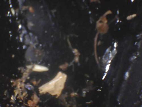

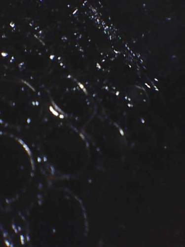

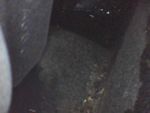

Ich habe Kühlwasserverlust und so gut wie möglich im V alles ausgeleuchtet. Leider habe ich nichts an Kühlwasser finden können.
Weil die CVUA wohl anfällig im Bezug auf ZKD sein sollen, habe ich heute einen CO2 Test durchgeführt. Auch dieser war negativ. Wo könnte man noch suchen ? Gibt es beim FL Bi Tdi defekte AGR Kühler?

Neuer Deckel ist bestellt worden. Man sieht am Behälter keinerlei Spuren vom Kühlwasser. Mit einer Kamera habe ich versucht Bilder im V aufzunehmen. So wirklich erkenn kann man leider nichts. Auch vom AGR Kühler ein Bild dabei.
