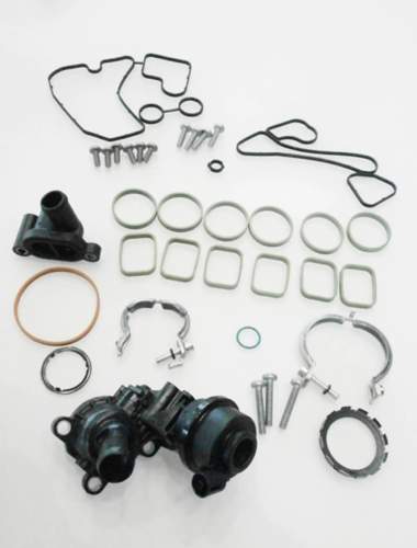

Hier mal ne grobe Beschreibung wie es geht:
Ein langer 30er Torx T Griff und ein Magnetstab sind Seeeeehr empfehlenswert.
Den Raildrucksensor ( Fahrerseite) kann man beliebig oft aus und einbauen mit einem 27er RingMaulschlüssel geht das auch. Das Raildruckregelventil Beifahrerseite muds man neu machen....aber den braucht man garnicht anzufassen.
Man clipst den Kabelstrang auf dem Motor aus, Wellrohr für Kurbelgehäuseentlüftung weg, Hochdruck Einspritzleitung Fahreseite raus, oben drauf raus, BF Seite nur am Rail abschrauben um sie leicht bewegen zu können. Saugrohr ausbauen, alle Schrauben dazu kompl lösen und mit Magnetstab rausangeln, 1 von den Schrauben (am Agr Kühler ) geht erst ganz raus wenn man das Saugrohr etwas anhebt.
Agr Kühler ausbauen, dabei läuft das V voll Kühlmittel ....das sauge ich dann immer mit einer Absaugpumpe ab, den oberen Steckstuzen lösen und nochmal Kühlmittel absaugen, dann das Absperrventil 3x 30er Torx rausschrauben und soweit wie möglich mit dem Absaugröhrchen in den Kühlmittelkanal gehen....damit ist der Kühlmittelstand unterhalb der Ölkühlereinbaulage. Jetzt erst den Ölkühler abschrauben 6x 30er Torx und vorsichtig hochziehen und sofort paar Lappen drunterlegen (kommt ein dicker Schwall Öl raus) die Dichtung die du dann siehst (obere) neu machen. Wenn der Ölkühler raus ist kriegste das Absperrventil raus.
Das V und alle Hohlräume schön sauber saugen und mit Bremsenreiniger reinigen. Dichtflächen von Steckstutzen und Absperrventil mit feinem Vlies blank schleifen und mit grüner Gehäusedichtmasse leicht bestreichen ( ich machs immer und dichter zusätzlich....Halbelastische Dichtmasse Nockenwellengehäuse Golf 5 BCA Motor)
Einbau umgekehrt.
Ich lasse nie Kühlmittel ab, einfach befüllen und Motor warm laufen lassen und Heizung auf High....Probefahrt, abkühlen lassen, nochmal Kühlmittelstand ergänzen ....fertig.
1.5 - 2 Std brauch ich für den Spaß.
Teilliste hab ich grad nicht.
Du brauchst: Agr Dichtung Eingang Saugrohr
Saugrohrdichtungen
Steckstutzen unter Agr Kühler
O RING Steckstutzen
Absperrventil
AGR Dichtung eingang kühler
obere Ölkühlerdichtung

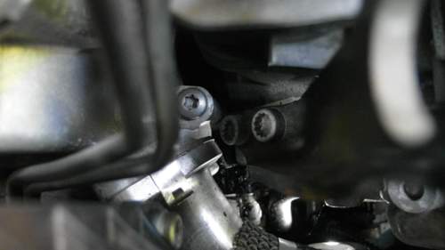

Hallo, da es thematisch hier halbwegs reinpasst will ich mal kein neues Thema eröffnen. Ich muß auch gestehen, daß ich zwar an mehreren Abenden nun dutzende Seiten diese Themas gelesen habe, auch ein paar der neuesten. Aber mit allen 203 Seiten war ich bisher zeitlich überfordert :-)
Ich habe einen A5 3.0 TDI Bj 2015 mit 245 PS, CKCV, 110Tkm. Obwohl der "Ententeich" doch wohl nur bis Bj 2012 auftritt, haben bei mir alle Sypthome gepasst: Deutlicher Kühlmittelverlust, bei laufenden Motor kein Austritt sichtbar (weder warm noch kalt, auch von unten nicht) keine Flecken auf der Straße etc. Und trotzdem ist die ganze Motorfront verpappt. Kühler ist eindeutig trocken, wenn man zwischen den Rotorblättern durchschaut. Lüfterhalterungen naß, aber das schient von den Riemen geschleudert zu sein. Wasserpumpenrad von Rückseite trocken, WaPu-Gehäuse von unten auch. Sonst hätte ich auf WaPu getippt, die aber hier wohl robust ist.
Nun habe ich mit einer Lampe ins V geschaut und da ist alles trocken. Wobei der empfohlene Blickwinkel eher zur Beifahrerseite geht. An der Vorderkante Fahrerseite könnte etwas hängen, aber das kann auch vom Riemen hochgeschleudert sein oder etwas Öl sein. Ich habe irgendwo um Seite 200 gelesen, daß es bei den späteren Motoren keinen Teich mehr gibt und das Wasser direkt nach vorne rausläuft. Aber so viel Brühe kann ich oben gar nicht sehen, nur halt etwas Papp.
Ich weiß zwar, daß hier keine Hellseher lesen, aber jetzt die Frage an die Experten: gibt es bei diesen neueren Motoren auch eine typische Schwachstelle, die man gezielt untersuchen kann??
Es ist ja alles so besch..... zugebaut, daß man kaum irgendwo hinsehen kann, so daß man leicht was übersieht. Ich kann mich erinnern, daß Arnie irgendwo um Seite 30 mal bemerkt hat, daß die neueren Motoren noch schlimmer seien als die alten :-(
Wäre auch mal interessant zu wissen, was da noch auf einen zukommen kann.
hmmm, hat tatsächlich keiner bisher bei den neueren Motoren dieses Problem?
Hier habe ich noch Bilder von einer verdächtigen Stelle, die möglicherweise verantwortlich ist (Fahrerseite, oberhalb Ölmeßstab). Wobei ich immer noch nicht gesehen habe, daß es irgendwo rausdrückt (während Motorlauf, auch betriebswarm).

Ich habe bei meinem A6 4G 3.0 TDI (CDUD) 170.000km wegen Kühlwasserverlust nun auch sämtliche Dichtungen und Ventile die auf dem Bild zu sehen sind vor 2 Wochen getauscht.

Bei meinem ehemaligen 2010er A6 4F Mit 3,0 TDI Motor lag es am AGR Kühler, ich musste alle 1000 km 1 Liter Kühlmittel nachschütten. Mit neuem Kühler was wieder alles dicht.
@Arni 1984 schrieb am 2. September 2016 um 15:17:43 Uhr:
Also das mit dem Kühlmittel im V ist bekannt..... zu 99 % ist es das Absperrventil für die Motorölkühlung bzw der Fuß des Steckstutzens der in den AGR Kühler rein geht.... Saugrohr runter, AGR Kühler raus dann ist man schon am Stutzen dran ( knappe 200€ Material und 4 Std Arbeit - ich machs inzwischen in knapp über einer 🙂 )
