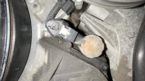

@Arni 1984 schrieb am 1. April 2024 um 19:32:28 Uhr:
Da ist ein kleines Röhrchen zwischen Bank 1 und Bank 2, das bricht gern ab wenn man dran kommt und dann pinkelt es da raus. Beim CRT Motor bleibt nix im V stehen, es läuft an der Wapu vorbei nach unten. Ist deine Ölwannenkante rechts (davor stehend) nass oder so komisch versifft (ausser das was jetzt frisch rausläuft) ? Dann ist dein Absperrventil undicht
Rot gebrochenes Röhrchen
Blau undichtes Absperrventil
Hi Arni,
Ich habe heute wohl auch dieses Röhrchen abgebrochen beim Zusammenbau.
Weißt du zufällig die Teilenr?
Danke.
Beste Grüße, Danijel
Röhrchen

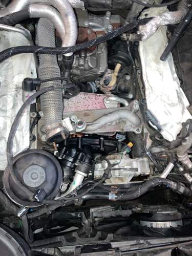

Moin zusammen, ich habe einen Audi A6 3.0 TDI Quattro 218PS (EZ 12/2016) seit 2019. Habe auch einen Wartungsvertrag scheint aber wohl kein Kriterium für Kulanz zu sein.
Gibt es zufällig jemanden aus dem Raum Hamburg der bei der Kühlwasserverlustproblematik helfen kann ?

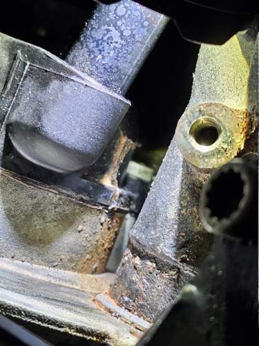

Habe heute beim freundlichen alle Teile geholt um das regelventil zu tauschen.
Aber jetzt im auseinander gebauten Zustand habe ich gesehen das der Rückdeckel von der Wasserpumpe leichten blumenkohl hat.
Hat das schon mal jemand gehabt und wie viel arbeiten mehr ist es diesen zu tauschen?
1000123022
1000123010
Dazu muss die Motorstirnseite runter, Front Servicestellung usw

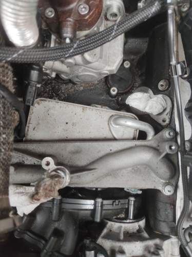

Muss der Ölkühler zwingend raus für den Ausbau des alten Regelventils ?
wäre über eine Antwort sehr dankbar.
Whatsapp-image-2024-07-02-at-13-06
Ich habe den Ölkühler nicht ausgebaut und konnte das Regelventil trotzdem tauschen. Allerdings habe ich die Motorvariante mit 272 PS (EZ 04/2015). Von den Fotos her scheint das aber keinen Unterschied zu machen.

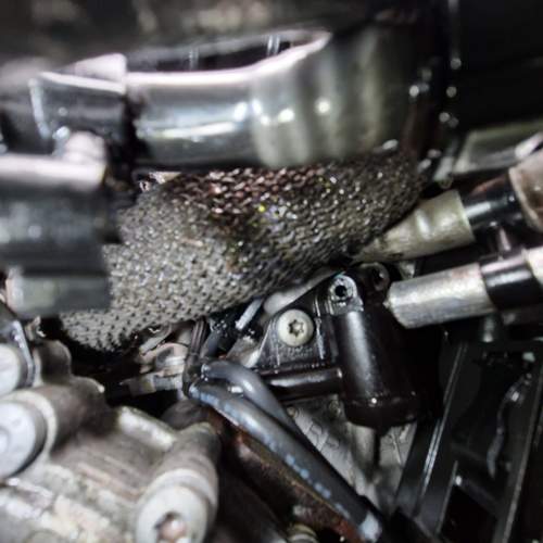

Kann mir jemand sagen ob das auch das Kühlwasser ist oder eher ölschwitzen?
