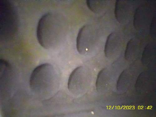

So, hier mal ein Update, in den letzten Tagen mit viel Schnee wo man nur langsam fahren konnte hat er merklich kein Kühlwasser verbraucht, gestern nach einer zügigeren Fahrt war es wieder unter dem Ausgleichsbehälter nass, hat also wieder leicht abgeblasen.

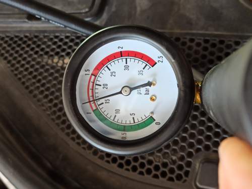

Habe dann gestern Druck auf das Kühlsystem gegeben (leider nur 1,1 bar, wollte 1,6 bar machen, habe mich aber dämlicherweise mit der bar/psi Skala verschaut) Hatte den Druck 7 Stunden drauf, dabei ist der Motor noch abgekühlt, habe ab und zu etwas nachgepumpt. Für eine aussagekräftige Druckprobe wäre der Zeitraum wahrscheinlich zu kurz gewesen, aber mir ging es ja darum in den AGR-Kühler zu schauen.
Im AGR-Kühler war alles trocken, da war für mich nichts erkennbar, siehe Fotos. Könnte natürlich sein dass der Druck zu niedrig war. Habs erst ganz zum Schluss bemerkt...
eine Druckprobe mit heißen Kühlmittel, was abkühlt, bringt nichts, da der Druck auch heruntergeht, wenn die Brühe kälter wird.

Habe nachher dann noch auf 1,6 bar hochgepumt, dabei gab es innheralb von ca. 15 min keinen Druckabfall. Mehr Zeit hatte ich dann nicht mehr...
Alles klar, ich kenne das eigentlich so, dass man abgekühltes Kühlmittel über Stunden mit 1 Bar beaufschlagt.
Ok, ja für eine richtige Druckprüfung müsste man den Temperaturausgleich komplett abwarten, am besten über Nacht oder so... ich habe den Motor nur ca. 3. Stunden abkühlen lassen und dann Druck drauf gegeben.
Alles klar, du kannst ja immer noch richtig machen, wenn du möchtest. Wenn es der AGR-Kühler nicht ist, kann es ja ein anderer Kühler oder sonst was vom Kühlmittelsystem sein, was undicht ist.

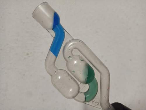

Dein AGR Kühler ist intakt.
Da Dein Kühlmittel bei schneller Fahrt über den Deckel rausgeblasen wird, liegt es mit sehr hoher Wahrscheinlichkeit am ZK. Entweder ist der verzogen, oder hat nen Riss.
Defekte ZKD hab ich beim 3.0 TDI noch nie mitbekommen.
Jetzt könntest mal noch mal Abdrücken und durch die Glühkerzenbohrung in die Zylinder schauen. Vielleicht kannst Kühlwasser entdecken.
Ansonsten Kompression messen und oder Druckverlustprüfung durchführen.

Habe dann nach Abkühlen des Motors nochmal einen CO2-Test gemacht, jetzt müsste ja eindeutig Abgas im Kühlkreislauf sein dachte ich. Und tatsächlich hat sich die Indikatorflüssigkeit nach ca. 30 min im Leerlauf und ab und zu mal höherer Drehzahl in Richtung grün verfärbt.
