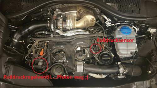

Ist beschriftung auf dem Bild richtig?
20171127-185211
Da ist keine Beschriftung auf dem Bild.
Rechts im roten Ring, wenn ich richtig sehe und mich erinnere, ist der Rail Drucksensor, der ausgebaut gehört auf dem Rail "vor dem Fahrer", und links der andere, der nicht ausgebaut werden muss..
Auf der Beifahrerseite ist Raildruckregelventil....Pfoten weg von..... 1x ausbauen = kaputt
Danke euch. Habe auch so vermutet. Der Beschriftung ist anscheinend nicht lesbar. probiere noch einmal.
