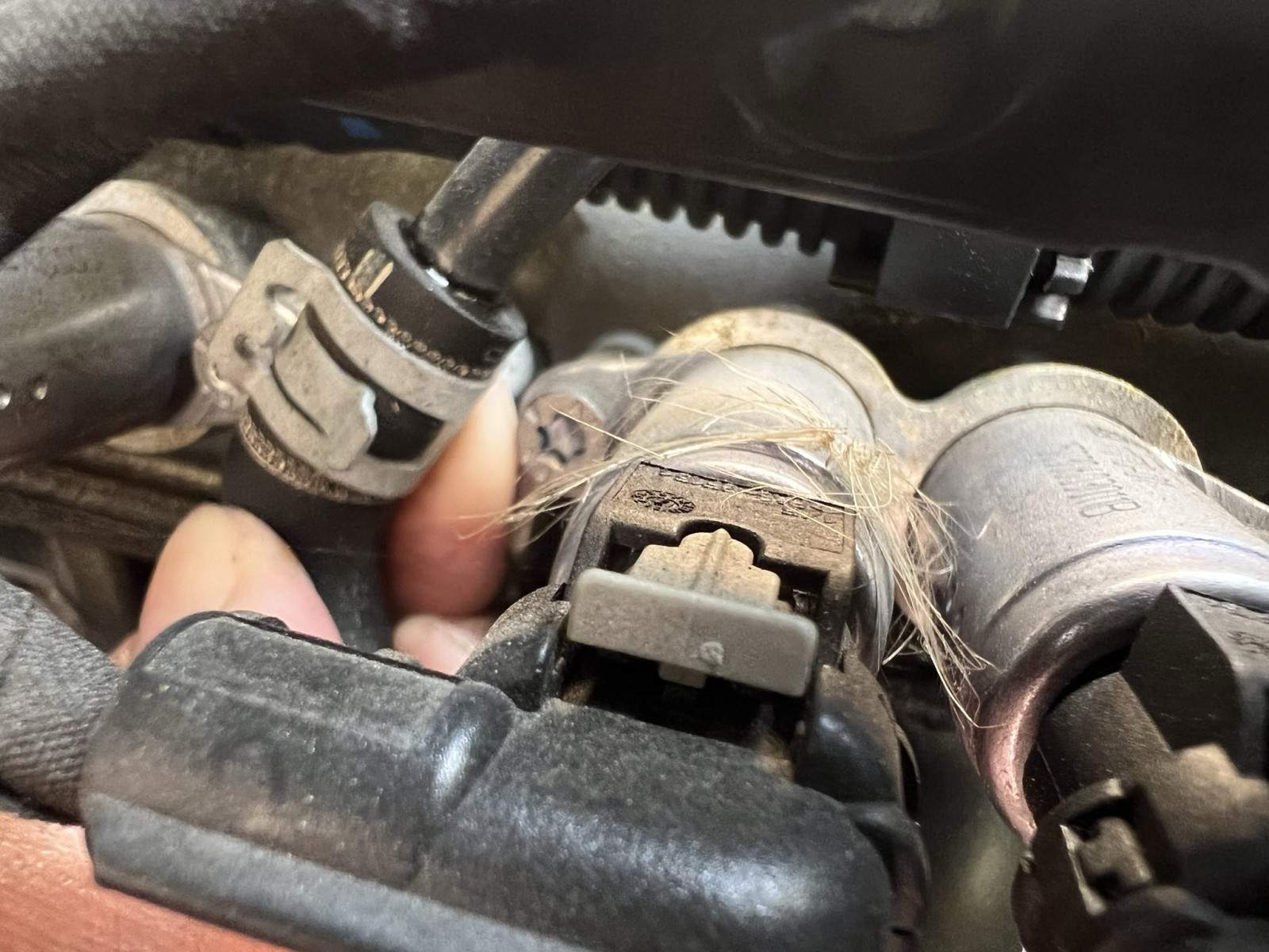

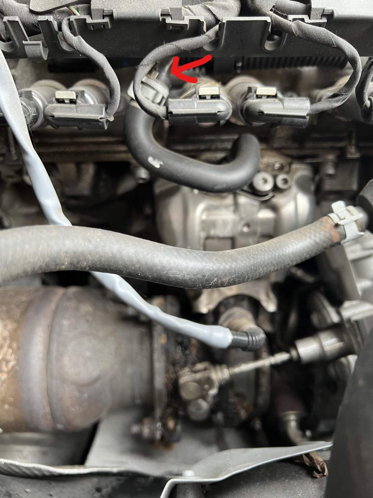

Guten Morgen,
gestern stank es wenig und im Motorraum geschaut und da verliert er einer Verbindungsstelle die rosa farbene Kühlflüssigkeit und im Behälter ist die Höhe auch unter Minimum schon.
Jetzt bin ich auch der Suche nach dem Schlauch (Audi Nummer) da ich nur den Anfang finde. Hier ein paar Fotos, um das ein bisschen besser zu erklären. Ich hoffe, Ihr könnt mir helfen.
Hier die genaue Stelle:
https://img.motor-talk.de/J0-Txi3mIeH2PuzT.10.jpg
https://img.motor-talk.de/J0-UImAaUKj5RHjJ.10.jpg

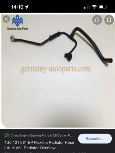

Den ersten Teil des Schlauchs ist die Nummer 4G0 121 081:
https://img.motor-talk.de/J0-VJYYWFN3fBfwx.10.jpg
Das blaue eingekreiste ist das Teil mit der Nummer. Die Pfeile führen dann zur Stelle wo es leckt. Für den teil finde ich keine Nummer.
Könnt Ihr da helfen, oder eventuell kenn man auch so eine undichte Stelle und die irgendwie auch ohne neuen Schlauch zu beheben?
Grüße Marc

Fehlerstelle grob
Fehlerstelle genau
Anfang
Von welchem Motor und Baujahr reden wir denn überhaupt? Gibt mal die Teilenummer, die du gefunden hast bei Google oder Bing usw. ein.
Ja dann finde ich den Schlauch auch unter der Teilenummer, aber das ist ja nur ein Teil des ganzen Schlauchsystem.
Audi A6 Kombi 4G (C7) 252 PS TFSI 2.0
Grüße Marc
Das Baujahr wäre hilfreich gewesen, jetzt habe ich einfach mal geraten und nach 2013 gesucht.
Das Teil auf dem Bild mit dieser Teilenummer geht vom Anschlussstutzen am Motor bis zum Ausgleichsbehälter, es gibt keinen zweiten Teil davon. Schau selbst (Pos. 18):
https://audi.7zap.com/.../
Moin Ihr Lieben
@Atomickeins Du hast recht, das ist das Teil, was zwischen Ausgleichsbehälter und Anschlussstutzen liegt.
@ All: Von dem Anschlussstutzen geht dann ein weiterer Schlauch weiter, der ist kaputt.
Ich schau mal, ob ich da noch helfen kann und melde mich wieder
Oh Sorry Baujahr 2015. Also Facelift Modell.
Da war ich auch grade :-)))
Also das Teil finde ich ja aber das ist nur die erste Hälfte.
Grüße Marc
