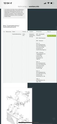

So habe ich den Druckventilregler ausgetauscht inkl. Neuer Ölkühlerdichtung. Alles zusammen geschraubt und einen Kühlmitteldrucktest gemacht, die suppe läuft aus dem Thermostatgehäuse oder wie es auch heißen soll. Meine frage ist, kann mir jemand mit der Teilenummer helfen, finde auf etka zwar den Thermostatgehäuse aber ohne Teilenummer, auf dem bildern auf Google sind 2 sorten der Thermostathäuser zu finden und jetzt bin ich mir unsicher welchen ich bestellen muss.
Motor ist ein A7 BJ.2015 CRTF mit 211PS Quattro
.jpg
Man findet das Teil zwar bei 7zap, aber die verweisen auf eine Bildtafel, die man nicht auswählen kann - siehe Pos 52:
https://audi.7zap.com/.../#52
oder bei Autofan:
http://autofans.info/.../katalog.php?...
Ich würde entweder mal bei Audi nach der Teilenummer fragen oder einfach nach Motortyp im Internet danach suchen, oder mit dem Fahrzeugschein in einen Autoteileladen in der Nähe fahren.

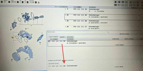

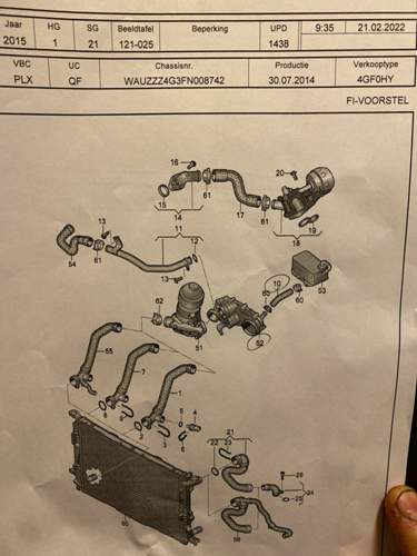

Ja und bei catcar.info krieg ich 3 mögliche Teilenummern . War heute Morgen bei Audi selbst und auf der , wollte es auch dort sofort kaufen, da es aber nur auf Bestellung ging, dachte ich mache mich selber schlau und finde es selbst,da dieses teil erst Donnerstag verfügbar wäre. Auf dem Bestellschein ist mit dan aufgefallen dass es auch bei ihnen keine Teilenummer steht.

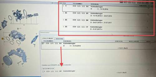

Es gibt im ETKA 4 verschiedene.
Die wurden aber jeweils immer ausgetauscht.
So dass es Stand heute nur noch 1 gibt (siehe Bilderstrecke).
Es müsste somit der 059 121 111 CR sein.
Bitte beim 🙂 verifizieren lassen.

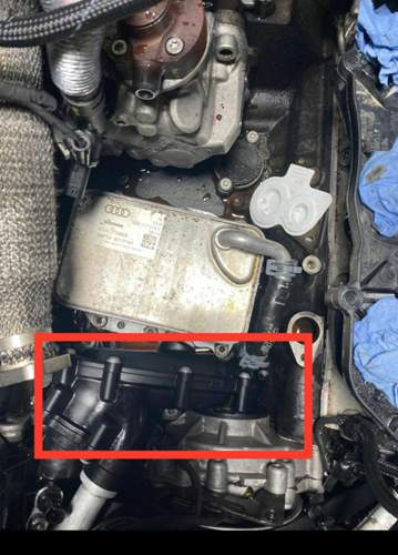

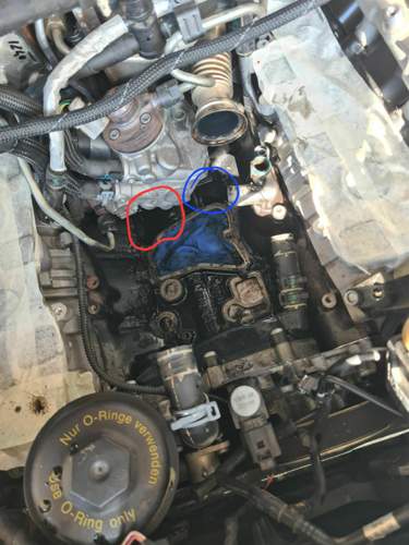

Meinen dicken C7 BiTDI VFL 313 PS Bj 2014 hat es auch erwischt.
Ich hab das Problem, dass Kühlwasser und Öl im V steht.
Ich habe gestern das Regelventil, den Stutzen und alle Dichtungen bis auf den Block runter neu gemacht..
Ich bin dann gestern ein bisschen gefahren, heute morgen auch nochmal.
Leider kommt immer noch irgendwo etwas.
Öl steht in der Mulde vom Block unterhalb/hinter dem Regelventils. ( also rechts wenn man vor steht) - ob dort ebenfalls Kühlwasser mit zwischen ist konnte ich nicht raus finden... hab es mit einem Bremsenentlüfter abgesaugt und im Behälter ist es nur schwarz. ( im Bild blau)
Minimal Kühlwasser steht auf der linken Seite im V. ( Im Bild rot)
Das Bild ist nach der Demontage, bevor ich alles gereinigt habe. ( nur das zuvor stehende Öl und Wasser abgesaugt)

Bevor man den Ölkühler und die Platte runter macht, erstmal vorreinigen. Wenn Dir der Sand und Schmodder in Deine Ölbohrung fällt, brauchst Dich nicht wundern, wenn das Hauptlager frisst.
Deine markierten Stellen einfach absaugen und sauber machen. Wenn das immer noch feucht ist, hast entweder nicht richtig geputzt, oder bei der Montage was falsch gemacht. Das Kühlmittelrohr vom Ausgleichsbehälter zum Kopf hast auch neu gemacht?
@RalleRS2 schrieb am 13. März 2022 um 18:39:19 Uhr:
Es ist ja alles schon wieder zusammen , läuft auch alles. Habe es alles gründlich abgesaugt und sauber gemacht
Allerdings hat sich bereits schon wieder öl dort gesammelt. Soweit ich das sehen kann ohne das Saugrohr wieder ab zu nehmen.
Woher kann dorthin (blaue Markierung) Öl kommen?
Kühlmittelrohr habe ich nur das in dem Bild makierte Stück neu gemacht, da mir das kaputt gebrochen war beim Ausbau.

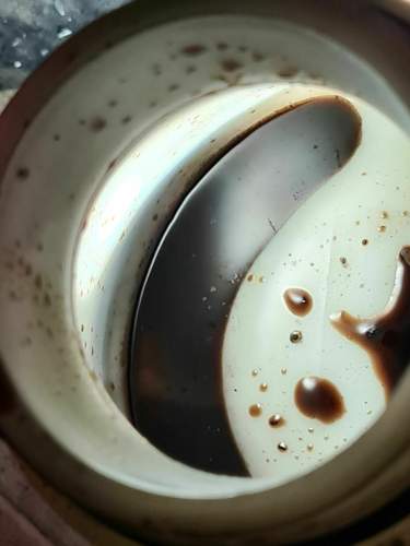

Anbei nochmal ein Foto von dem was ich heute morgen nochmal abgesaugt habe. Es ist ja gar nicht so wenig, dafür das ich nur irgendwie ca. 60 km gefahren war
Öl aus dem V
