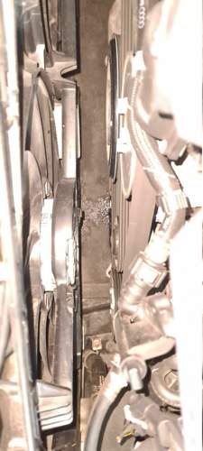

Hier noch ein Bild.
Hast du denn nachweisbaren Kühlmittelverlust? Beim 218/272 steht die Suppe eher in dieser unteren "Wanne", dessen Rand in deinem letzten Bild Mitte/links zu sehen ist.
Auf diesem Bild kann man es besser erkennen. Der Behälter war nur auf minimum, bisher noch keine Fehlermeldung.

Es kommt erst eine Meldung wenn es deutlich unter MIN ist und nicht wenn es auf MIN steht

Auf einem Bild kann man aber nicht erkennen woher es kommt. Es kann das Absperrventil sein, es kann die Wasserpumpe sein, es kann ein Kühlmittelschlauch im V sein. Um eine genaue Diagnose in einer Werkstatt oder selbst genauer nachschauen kommt man auch durch das Forum nicht drumherum. Bei mir wurde damals das Absperrventil im V vermutet und es war dann aber ein Kühlmittelschlauch.. Klar ist, es gibt Problememit dem Absperrventil - das muss es aber nicht zwingend sein. Hast du denn Kühlmittel im V stehen?
Bei diesem Motor steht das Kühlmittel nicht im V.

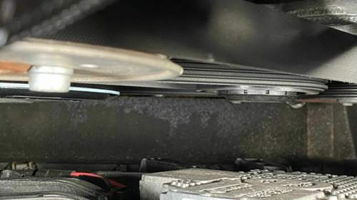

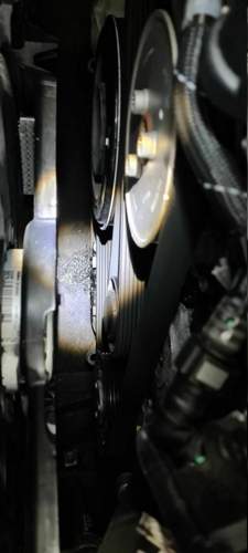

Hallo Leute, ich habe einen FL 272er BJ.2016.
Ich hatte im Herbst bei 90.000km schon mal das Gefühl das Kühlmittel verschwindet, da war ich bei min. und habe erstmal aufgefüllt und beobachtet.
Jetzt stehe ich bei 96.000km und heute kam die Meldung Motor abstellen und Kühlmittel prüfen. Dies war deutlich unter Min. Ich habe jetzt erstmal aufgefüllt, aber werde mich wohl darum kümmern müssen.
Kann mir einer an Hand meiner Bilder sagen ob es aussieht wie das hier beschriebene Problem mit dem Regelventil? Ich finde halt die 6000km zwischen dem Auffüllen eine sehr große Zeitspanne, oder kann es einfach sein das er nur wenig Kühlmittel verliert?

Moin hast du mal V nachgeguckt????
@Polmaster schrieb doch über mir das der 272 ein anderer Motor ist und das Kühlmittel daher nicht im V sitzt. Oder habe ich das falsch verstanden?
Wenn ich es falsch verstanden habe, wie finde ich die Stelle wo ich genau nachschauen muss?
