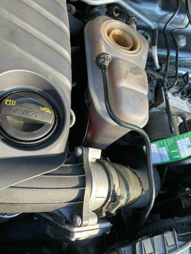

Hey Leute
hab zwar kein 4g
aber ein a5 mit cduc 3.0 tdi Motor vielleicht kann mir jemand hier helfen.
Das Kühlmittel ist über max mit brauner Ablagerung oben, nach unten hin sind keine Flecken hab alles durch leuchtet. auto hat 185tkm runter. Hatte seit kurzem ein Bypassventil vom Luftfilter gewechselt was für das AGR ist.
Kühlmittel Verlust ist keiner eher das Gegenteil.
Hatte ihn mit 180tkm erworben.
Klingt fast so als hättest du Öl im Kühlwasser. Was meines Wissens nach ein Zeichen für Kopfdichtung ist.
Hab einiges gelesen einige sagen agr kühler aber keine Ahnung :/
Hier sind 2 Bilder
Hast du mal gerochen wie es richtig ? Glaube nicht das es der AGR kühler ist.
Das sieht eher aus wie eine kaputte Zylinderkopfdichtung hatte es in den 90er Jahren bei einem Golf hat genauso ausgesehen.
Lg
Riecht nach leicht Öl oder Abgas
Erste Symptome der defekten Zylinderkopfdichtung
Ständiger Verlust von Kühlwasser.
Abgase/Druck im Kühlsystem.
Öl im Kühlwasser.
Kühlwasser im Motoröl.
Schneller Anstieg der Motortemperatur.
Weißer Rauch aus dem Auspuff (beim Starten des Motors)
Schau genau nach ob du solche Symptome hast dann kannst du davon ausgehen das die hinüber ist.
Mach den CO2 Test am Ausgleichsbehälter, bzw. lass ihn machen. Dann hast du Sicherheit bezüglich defekter Kopfdichtung oder Kopf Problem allgemein.
Kühlwasser Verlust ist keiner
Das mit der braunen Substanz weiß ich nicht was es ist
Motoröl temperatur ist ganz normal
Da es kalt war kann ich das nicht einschätzen weil da leicht weißer Rauch raus kam
Aber wenn er warm ist kommt da hinten nichts raus
Was kostet der Spaß mit der zdk?
Werde mir eben beim Baumarkt g12 Mittel kaufen
Den Behälter morgen ausbauen und kurz sauber machen und das neue rein machen
