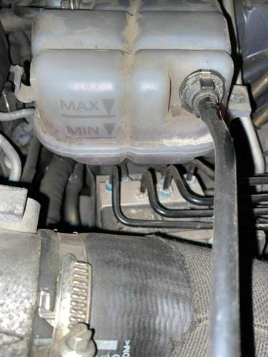

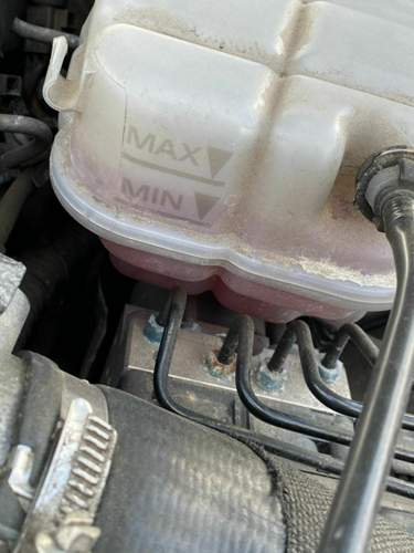

Da mein dicker jetzt auf die 300tsd km Zufahrt. Spiele ich mit dem Gedanken ihn zu Verkaufen( km stand heute 260tsd km) und mir denn neuen zuzulegen. Habe ihn damals neu gekauft und bis jetzt keine Reparaturen gehabt. Ich beobachte die letzten 10 Monate mein Kühlmittel stand. Da ich damals also vor 10 Monaten 0,4l Kühlmitteln nach füllen musste. Bis er mir vorgestern im FIS die Fehler Meldung „Kühlmittel stand zu niedrig motor ausschalten“. Dann bin ich 100m gefahren und die Fehler Meldung war weg. Habe danach an der Tankstelle 1 ganzen liter nach gekippt. Und dann immer vor fahrt begin denn stand kontrolliert und dabei etwas komischen bemerkt. Nach dem bin ich noch am gleichen tag 1100km Gefahren. Nach dem 1100km war der stand weiter hin auf max. Am nächsten morgen bin ich 20 km gefahren und der wagen stand 5 stunden. Als ich zurück Kamm habe ich denn stand kontrolliert und der war bei etwas uber dem M von Minimum und denn ganzen tag hat sich der stand nicht verändert. Aber dann am nächsten morgen mache ich die Haube auf und sehe da Kühlmittel auf fast Maximum. Kann das sein dad Kühlwasser übernachten so zurück kommt? Oder mit anderen Worten sollte ich mir sorgen machen das es schlimmer werden wird?
Fahrzeug: Audi A6 3.0TDI Quattro S-tronic Bj:12/2014 VFL
Ich entschuldigte mich für meine schlechtes Deutsch und hoffe das mir jemand helfen kann.
1. Bild Ist der stand am nächsten tag nach 20km und 5 stunden stand zeit
2. Bild noch immer der gleiche tag aber am Abend
3. Bild nächster morgen
P.s. Noch die erste Wasserpumpe und habe weisse Ablagerungen an der Wasserpumpe gesehen. Bild 4

Stand heute morgen! (Bild 1)

Schau mal, ob Du Kühlwasser im V siehst.
Absperrventil ist Ursache NR.1

Wenns im V steht sind zu 90% Absperrventil und Steckstutzen undicht. 10% kommt noch Thermostatdeckel dazu
