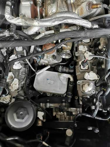

Hier mal ne grobe Beschreibung wie es geht:
Ein langer 30er Torx T Griff und ein Magnetstab sind Seeeeehr empfehlenswert.
Den Raildrucksensor ( Fahrerseite) kann man beliebig oft aus und einbauen mit einem 27er RingMaulschlüssel geht das auch. Das Raildruckregelventil Beifahrerseite muds man neu machen....aber den braucht man garnicht anzufassen.
Man clipst den Kabelstrang auf dem Motor aus, Wellrohr für Kurbelgehäuseentlüftung weg, Hochdruck Einspritzleitung Fahreseite raus, oben drauf raus, BF Seite nur am Rail abschrauben um sie leicht bewegen zu können. Saugrohr ausbauen, alle Schrauben dazu kompl lösen und mit Magnetstab rausangeln, 1 von den Schrauben (am Agr Kühler ) geht erst ganz raus wenn man das Saugrohr etwas anhebt.

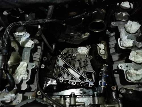

Agr Kühler ausbauen, dabei läuft das V voll Kühlmittel ....das sauge ich dann immer mit einer Absaugpumpe ab, den oberen Steckstuzen lösen und nochmal Kühlmittel absaugen, dann das Absperrventil 3x 30er Torx rausschrauben und soweit wie möglich mit dem Absaugröhrchen in den Kühlmittelkanal gehen....damit ist der Kühlmittelstand unterhalb der Ölkühlereinbaulage. Jetzt erst den Ölkühler abschrauben 6x 30er Torx und vorsichtig hochziehen und sofort paar Lappen drunterlegen (kommt ein dicker Schwall Öl raus) die Dichtung die du dann siehst (obere) neu machen. Wenn der Ölkühler raus ist kriegste das Absperrventil raus.
Das V und alle Hohlräume schön sauber saugen und mit Bremsenreiniger reinigen. Dichtflächen von Steckstutzen und Absperrventil mit feinem Vlies blank schleifen und mit grüner Gehäusedichtmasse leicht bestreichen ( ich machs immer und dichter zusätzlich....Halbelastische Dichtmasse Nockenwellengehäuse Golf 5 BCA Motor)
Einbau umgekehrt.
Ich lasse nie Kühlmittel ab, einfach befüllen und Motor warm laufen lassen und Heizung auf High....Probefahrt, abkühlen lassen, nochmal Kühlmittelstand ergänzen ....fertig.
1.5 - 2 Std brauch ich für den Spaß.

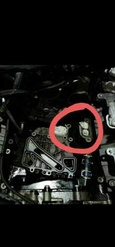

    @SanjaBiTurbo siehe Bild. Der rechte Teil ist der Flansch und das linke Teil das eigentliche AGR Regelventil, welches an der Verstellachse undicht wird (meistens). Bei einigen bricht auch der Flansch rechts weg oder der O-Ring wird undicht.

    Also ich habe ein neuen ölkühler zwischenflansch und den regelventil gewechselt und das Problem ist endlich behoben.
