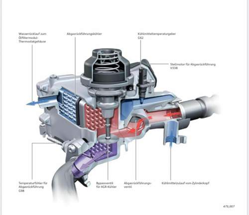

Ich habe bereits über mein Problem mit dem Kühlmittelverlust geschrieben. Heute haben wir in der Werkstatt einen Test der CO2-Gase im Kühlmitteltank durchgeführt, der sich als positiv herausstellte (die Farbe der Testflüssigkeit änderte sich von blau nach gelb). Es zeigte eine Farbänderung erst, nachdem der Motor längere Zeit bei einer höheren Anzahl von Umdrehungen gehalten wurde. Ich frage mich daher, ob es möglich ist, dass CO2 von einem defekten Egr-Kühler in den Tank gelangt ist oder es sich immer noch um eine kaputte Zylinderkopfdichtung handelt.
Wenn Dein Kühlsystem so viel Druck durch Abgase bekommt, dass der Ausgleichsbehälter leer geblasen wird, kann ich mir nicht vorstellen, dass dies vom undichten AGR Kühler kommt.
Da Dir das Kühlwasser bei längerer Volllast abhaut, bei dem das AGR geschlossen ist, deutet das ebenfalls auf ZKD hin.
Um den AGR Kühler ausschliessen zu können, musst das AGR verschließen und danach nochmal testen. Vielleicht reicht es auch, wenn man das Unterdruckventil, welches die Abgase in den AGR Kühler umleitet, einfach austrickst.

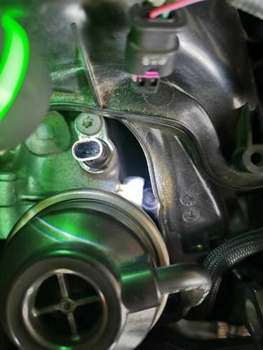

Arni 1984 können Sie mir weitere Ratschläge bezüglich des Kühlmittelverlusts von meinen beiden etwas oberhalb sauberen Pfosten geben, damit ich nicht in die Demontage des Motors gehe, wenn dies nicht erforderlich ist
Tnx
Mach mal bitte ein Foto was genau du meinst @Bego7777
