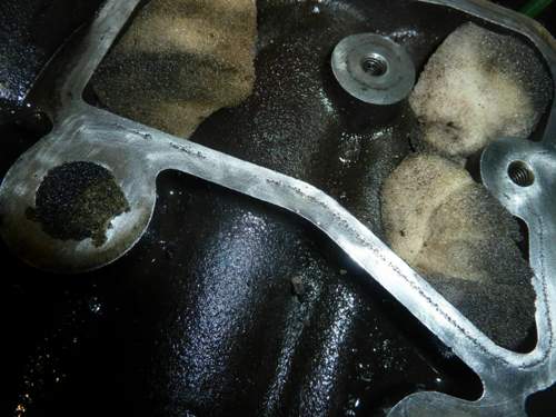

Ich habe mich heute (nach eingehendem Studium dieses Beitrags) bis in die Niederungen des V durchgegraben.
Die Dichtfläche am Motorblock hat mich zum Abschluss etwas erschreckt. (siehe Bild) Hier sind kaum spürbare, aber deutlich sichtbare Korrosionsspuren rund um den Kühlmittelkanal.
Wie dichtet Ihr solche Flächen ab? Schafft das die originale Dichtung oder arbeitet Ihr zusätzlich mit Dichtungsmittel?
Falls "Ja", mit welchem?
Danke im Voraus für hilfreiche Antworten!
Peter
P1070736
Lt. Arbeitsanweisung trocken einbauen, das habe ich schon verstanden.....
Aber die meisten haben trotzdem irgendein Mittelchen, auf das sie schwören.
Dauerelastische Nockenwellengehäusedichtmasse vom BCA Motor Golf 5 u.a. grün
Streich ich immer hauchdünn auf Dichtfläschen um auch " Mikrorisse" zu verschließen

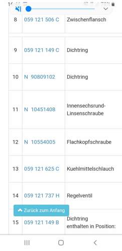

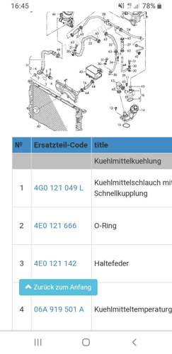

Ich habe einen 2012 313 PS Biturbo von meinem Schwager und er hat natürlich kühlwasser Verlust...
Der Verlust hält sich in Grenzen und ich habe deine Beträge und Anleitungen verfolgt und da ist ja immer die Rede vom Absperrventil, ich habe beim freundlichen mal nachgefragt und der sagte mir das das Teil mit AM am ende bei dem Motor nicht verbaut ist.
vorne an der wapu läuft es etwas runter wie bei den meisten, neue wapu habe ich schon da von valeo, genauso wie neuen Ölkühler (im V ist es beim ölkühler auch etwas ölig). Jetzt zur eigentlichen Frage, wenn ich den ölkühler Wechsel was sollte ich gleich mit wechseln und wenn es möglich wäre kannst du mir die passende Teilenummer gleich mit schicken. Motor ist ein CGQB, ich finde dieses stutzen einfach nicht im System der hier immer beschrieben wird.
Vielen Dank im voraus
Hier auf dem Bild die 8 und 14
