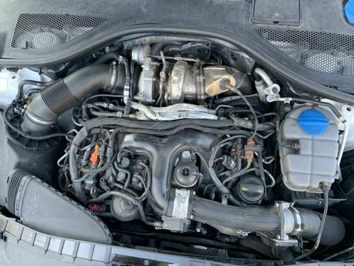

Ist das denn die Zylinderbank? Hier ist glaub ich ja der Zylinder und es ist ganz leicht feucht und schmierig würd ich mal behaupten..
Du musst von oben in das v Reinleuchten
Dann siehst du unten drinne die Brühe stehen
@Skysauger schrieb am 2. Januar 2020 um 12:07:35 Uhr:
Tut mir leid ich hab keine Ahnung was das v ist kenne mich null aus ????
Bin jetzt 800km gefahren und hab keinen Verlust festgestellt... ich habe paar Bilder gemacht hoffentlich erkennst du da was. Ich hab runter geleuchtet und es ist nichts feuchtes oder schmieriges da unten
Vielleicht kann jemand beim 1. Bild bitte eine Markierung setzen wo der Einblick in das V möglich ist? Ich habe beim Ölfilter geschaut und oben links. Aber kaum was erkennen können mit Taschenlampe.
Da muss man reinleuchten..... unter dem Plastikgeweih drunter (Saurohr) über den Magnetventilblock nach unten in Richtung Turbolader
@Arni 1984 schrieb am 2. Januar 2020 um 14:06:04 Uhr:
Danke ja hab’s gefunden es ist schleimig aber steht aktuell nicht unter Wasser

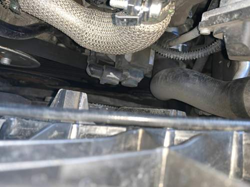

Ich besitze einen Q7 4m BJ 2016, ebenfalls mit Kühlmittelverlust, aktuell ca. 1,5 L auf 3000km. Ich tippe auf das Absperrventil, im V kann ich nicht viel sehen, wahrscheinlich ist die Menge zu gering so das es im V sichtbar ist. Greift die genannte TPI 2029201/XX auch für den Q7?
Jap, der 4M Q7 hat das gleiche Problem. Da läuft das Kühlmittel vorne im Bereich der Kurbelwellenriemenscheibe raus.... da der riesen Luftfilterkasten drauf ist sieht man es allerdings nicht. Zu 99% das Absperrventil 1% Marder 😉
@Arni 1984 schrieb am 3. Januar 2020 um 10:30:57 Uhr:
