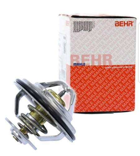

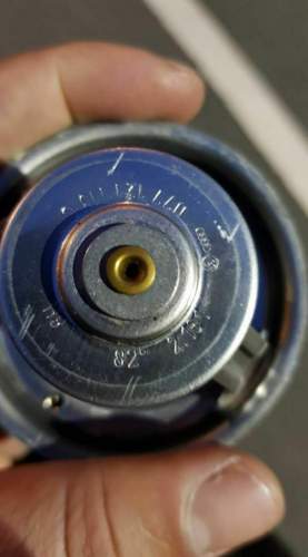

ich hab den fehler jetzt gefunden... ihr werdet es nicht glauben. Ich hab grade nochmal auf das alte Thermostat geguckt und da die öffnungstemperatur gefunden... es sind 82C° ich brech zusammen... jetzt kann ich alles nochmal zerruppen und das teil tauschen...
ich werde weiter berichten wenn das neue RICHTIGE Thermostat drin ist.

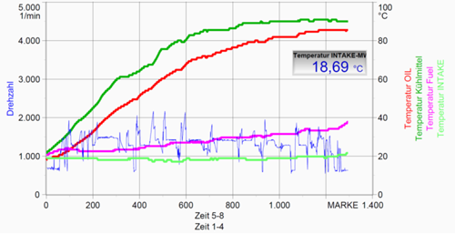

Ich habe den verdacht, dass ab und zu mein Thermostat offen hängen bleibt. Dann erreicht die Kühltempanzeige nicht mal die 90°C nach 40 min Fahrt.
Einmal habe ich das mit VCDS aufgezeichnet und dann nochmal ausgewertet (s. Anhang)
bei der Messung schien aber alles iO. Kühlmitteltemperatur ist bei "langsamer" Fahrt (keine Drehzahlen über 2.000 U/min) sauber auf 90 °C gestiegen.
gibt es eigentlich in den Messwertblöcken auch eine Kühlmitteltemperatur IM Kühler?
