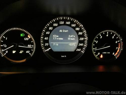

Ich weiß, wir hatten es schon öfter darüber.
Aber diesmal fällt es wirklich auf.
Heute Morgen bei -6°C kam er höchstens auf 75-80°C.
Am Bahnübergang mit Wartezeit geht er etwa auf 80°C und nach 5 Minuten weiterem Stand klettert er auf seine 90°C.
Danach wieder bei normaler Fahrt auf 75-78°C.
Ist das wirklich normal ?
Ist das derzeit bei Euch auch so ?
Ich meine defekt sollte ja nichts sein, da er ja immer mal auf 90°C kommt.
Was mich generell wundert, wie kühlt sich der Motor bei stehendem fahrzeug.
ich habe das gestern mal ausprobiert und dan Motor mal 10 Minuten lang im Leerlauf mit 2500 UpM laufen lassen. Er geht auf 90°C und bleibt dort.
Es läuft kein Lüfter an. Wann springt hier mal ein Lüfter an ?
Es gibt doch nur den großen Lüfter, der im Sommer die Klima kühlt.
Sehr seltsam...hat das mal jemand von Euch getestet ?
ich will jetzt nicht 30 Minuen den Motor laufen lassen.

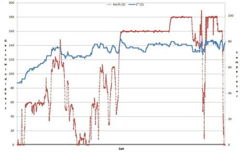

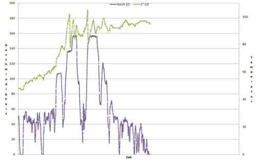

So, war bei Mercedes und hab eine neue Batterie und ein neues Thermostat bekommen.
Natürlich gleich eine Testfahrt gemacht. Außentemperatur war ca. 3 Grad tiefer als bei der letzten "Messfahrt".
In der Stadt stieg die Temperatur zwar auch sehr zäh, aber bei den Außentemperaturen denke ich ist das ok.
Aber schon nach 8km - beim Auffahren auf die AB stieg die Temperatur bereits höher als während der gesamten letzten Fahrt. Dann AB gewechselt und beschleunigt auf 140km/h, die Temperatur stieg ziemlich schnell auf 105°C um dann auf 80°C zu fallen. Das Spiel wiederholte sich ein paar mal um dann gegen Ende der Fahrt ziemlich festgenagelt bei 95°C zu bleiben - selbst beim Schiebebetrieb in der Stadt.
Ich hab mal 2 Diagramme angehängt. Beide fangen zwecks Vergleichbarkeit an als das Wasser 48°C hatte. Das erste Diagramm ist auch länger wegen der längeren Fahrzeit. Die Zeitachse ist also identisch.
Der Meister meinte noch das es für gewisse Fahrgestellnummernkreise (geiles Wort) ein Update für das Thermostat gab - fragt mich nicht was das heißen soll. Mein Wagen fiel aber nicht darunter (C180 BJ 09/2012)- daher neues Thermostat.
Zu den Preisen kann ich leider nichts sagen - gab alles auf Garantie.
