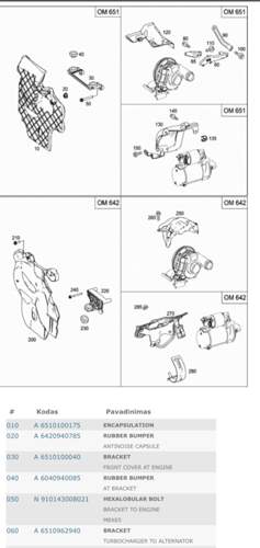

Es gab schon so viele Fragen bezüglich Kühlwassertemperaturanzeige. Es brauch sehr lange Zeit bis ca. 90° Grad erreicht sind, usw.. Meine Frage dazu: Für mein Fahrzeug gibt es eine " Geräuschkapsel ", welche vorne vor den Riemenrollen montiert sein sollte, diese fehlt bei mir.
Dadurch strömt natürlich gerade jetzt in der kalten Jahreszeit die Luft auf den vorderen Motorblock.
Aber wieso fehlt diese überhaupt, vielleicht wegen Hitzestau im Sommer ?
Vielleicht kann hier jemand was dazu beitragen oder besser noch erklären.
Hier die Teileauflistung:
Bildnr. 400 A 65 10 100 175 Geräuschkapsel
Bildnr. 410 A 64 20 940 785 Gummipuffer
Bildnr. 420 A 65 10 100 040 Halter
Bildnr. 430 A 60 40 940 085 Elastomerlager
Bildnr. 440 N 91 01 430 080 21 Sechsrundschraube (für Halter am Motor) M8 x 65

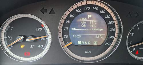

Bei mir dauert es auch ein bisschen bzw. Es bleibt bei 60 Grad. Ist das ungesund auf Dauer?

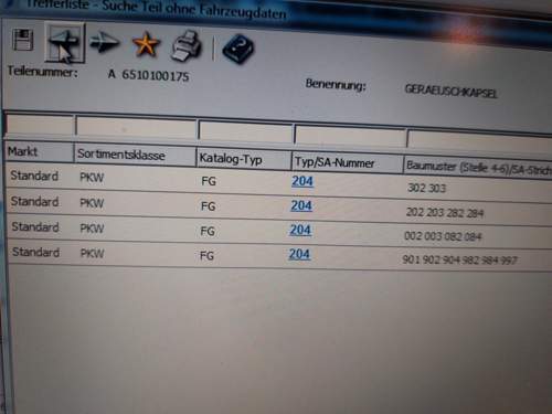

Bei dem 180CDI und 200CDI mit dem OM651 wurde diese Geräuschkaspel nie verbaut.
Jetzt ohne deine FIN weiter im EPC zu suchen ist mir zu aufwendig.
Mit deiner FIN wüsste man sicher ob sie bei deinem ab Werk jemals verbaut wurde.
Geräuschkaspel Verbauliste
Ja es ist für dich 🙂 und dem Motor nicht "gesund" wenn er nie die benötigte Betriebstemperatur von > 90° erreicht.
Außerdem verbraucht er dadurch auch mehr Kraftstoff.
habe bei meinem M272 das gleiche Problem.
Fehler P0128 - im Fehlerspeicher steht sogar Thermostat klemmt in geöffneter Position...
