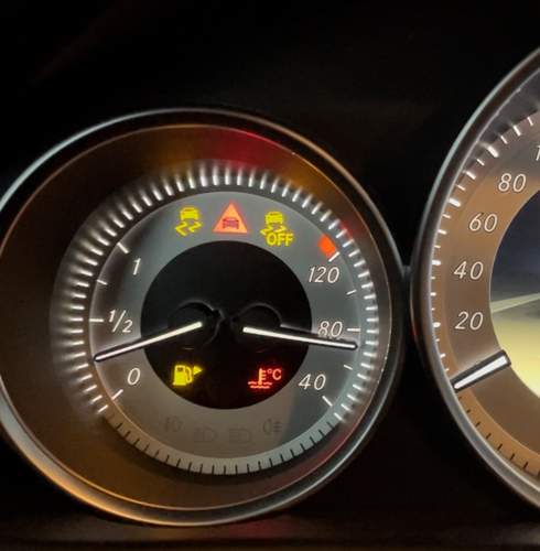

Seit ca. einem Monat seit es mit dem Temperaturen runter ging ist folgendes aufgetreten:
Die Temperatur steigt sehr sehr langsam hoch ,vielleicht so nach ca. 30-40km das die Anzeige mal auf 80* Grad kommt vielleicht etwas knapp über. Es bleibt aktuell immer etwas länger zwischen 60-65 grad und dann irgendwann steigt ist. Normalerweise geht der Zeige immer knapp bis zu den 2 Strich über 80 Grad.
Im Sommer hatte ich es nicht so gehabt und auch die vorherigen Winter war es auch nicht so.
Habe vor ca, drei Jahren ein neues Thermostat eingebaut, ist aber nicht Original von MB.
Desweiteren wie hier am Foto zu sehen ist.

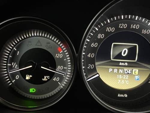

Wenn ich den Motor fur ca. 10Min. ausmache ( und die Anzeige auf 60-65 war)und wieder Zündung einschalte steigt die Anzeige fast 2 Striche (70 -75 grad)und fallt dann innerhalb 15 sekunden wieder langsam runter bis auf 65grad
Kann es sein das die Anzeige spinnt?
So weiß ich gar nicht welche Temperatur wirklich richtig ist.
Heizung funktioniert ganz normal, nach 3-4 Minuten kommt schon warme Luft obwohl die Anzeige auf 40grad ist. Also die Heizung heizt die ganze Zeit sehr gut. Und der Verbrauch ist auch normal, merke nicht das er mehr Verbrauch hat.
Ist das Thermostat defekt oder sogar nur der Temperatur Sensor oder was anderes?
Vielleicht hat jemand die selben Erfahrungen!
Danke
Bei ausschalten
Zündung neu starten

Dass das Thermostat defekt ist, ist natürlich mögllich.
Sensor auch.
Was ich aber eher wahrscheinlicher finde ist der unterdruckschlauch an der Wasserpumpe. Diese ist volumengeregelt und sollte der Schlauch gerissen sein, resp. kein Unterdruck, pumpt sie mit voller Leistung noch von Anfang an.

Danke , fur den Tipp.
Komisch das es erst ab den Temperaturen unter 20Grad dazu gekommen ist.
Werde es mal weiter beobachten, tippe eher auf Thermostat/Sensor..
Denn alles andere passt.
Ansonsten warte ich mal bis Frühling bis die Temperaturen wieder höher sind.
Der Wagen aktuell eh wenig bewegt.
