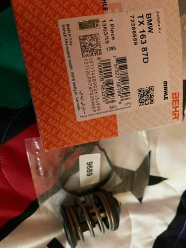

Habe es jetzt von Behr genommen. Spricht was dagegen wenn ich es austeste bevor ich es einbauen lasse?
.jpg
Du meinst im heißen Wasser? Ne spricht nichts dagegen, das Ding sollte die Wärme an können :-DDD

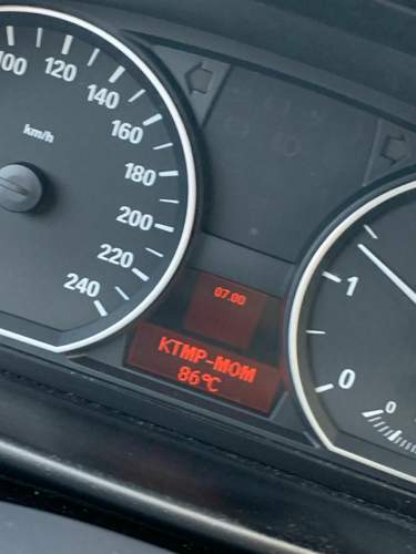

Thermostat ist getauscht und siehe da. Ich sehe höhere Temperaturen.
Danke nochmal an alle. Wäre ja hammer wenn mein Verbrauch auch etwas sinken eürde

Und erreicht er diese Temperatur schneller oder öffnet das thermostat nur später?
@derkev schrieb am 22. Januar 2020 um 16:22:26 Uhr:
Das kann ich nach 23 Uhr sagen weil der Motor schon warm war als ich es tauschen lassen habe. Werde berichten wenn ich nachher nach Hause gefahren bin.
Die Frage verwirrt mich etwas, "Und erreicht er diese Temperatur schneller oder öffnet das thermostat nur später?"
Wenn er später öffnet, dann wird die Temperatur schneller erreicht. Das eine ist die Folge vom anderen... Oder?
Wenn er später öffnet meine ich, dass eine höhere Temperatur erreicht wird. Und er erreicht diese Temperatur nicht so schnell, wenn das Thermostat nicht mehr in der Lage ist, den Kühlkreislauf komplett zu schließen, sei es undicht oder hängt fest oder sonstwas.
Also ich habe jetzt keine Stoppuhr gehalten aber bis nach Hause (ca. 15km) hatte ich nach 12-13km 85-87 Grad. Aber schneller war es eigentlich nicht. Es gab halt nur kein cut bei 70-75Grad.
Okay, dann war das alte Thermostat noch nicht 100% kaputt, aber der Wechsel hat sich trotzdem gelohnt.

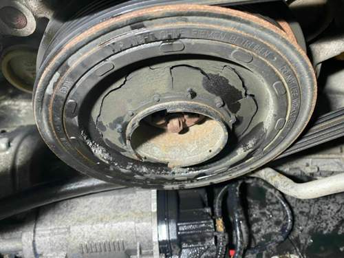

Ja mag sein. Muss jetzt die Riemenscheibe erneuern die ist wohl hin 🙁
.jpg
Oh ja, die war bei mir auch schon fällig bei 108.000Km
Krass, ich habe 423.000 km
Und immer noch den ersten schwingungsdämpfer. Ich habe mir den mal angeschaut und ich glaub der geht noch. Wie unterschiedlich die lauflesitungen bei den doch sind. Frag mich woran das liegt?
