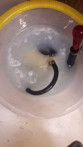

Muss morgen bei mir die Wasserpumpe auswechseln und wollte mal fragen wie ich den Ausgleichsbehälter vom Kühlwasser am besten sauber bekomme. Da sind glaube leichte Rostablagerungen drin und der sieht einfach nicht mehr schön aus. So weiß wie heute waren die damals ja glaube he noch nicht aber der soll eben einfach wieder sauber werden. Gibts da nen Trick?

Versuche es mit entklaker und essig.
Kräftig Schütteln.
anonsten nur Neukauf.

am besten Essig im Wasserkocher und dann in den abgebauten Behälter.
Halt aber nicht die Nase zu dicht dran, das brennt unheimlich.
Danach mit Wasser gründlich ausspülen.

Bei meinem alten Golf II (Bj. 90) war der Ausgleichsbehälter durch die alte Kühlflüssigkeit so zugesetzt, dass man den Stand der Flüssigkeit gar nicht mehr erkennen konnte. Er sah immer "voll" aus.
Auch mehrmaliges Spülen mit einem Wasser/Essig/Reiniger-Gemisch (auch nach Einweichen über Nacht) brachte keine Änderung, nur 3 ca. 5-Cent-Stück großen Löcher in der dunkelgrünen "Beschichtung". Da man auch nicht mit irgendeinem Gegenstand die Reinigung mechanisch unterstützen kann, habe ich mir dann auf dem Schrottplatz für eine paar Euro einen gebrauchten, aber noch durchsichtigen Behälter (sogar mit Anschluß, wie benötigt) besorgt. Das war aber auch ein Glücksfall. Normalerweise sind die recht selten, weil gefragt.
Mein Fazit: Nie die Kühlflüssigkeit über Jahre hinweg ungewechselt lassen. Sonst kocht irgendwann der Motor, obwohl einem der Belag im Behälter noch genügend Flüssigkeit vorgegaukelt hat.

Die beste Möglichkeit, den Behälter sauber zu bekommen ist ihn mit Bremsenreiniger zu fluten...Das lässt man dann einwirken, schüttelt ein paar mal kräftig und spült ihn dann aus. Nur das führt zu nem einwandfreien Ergebnis!

hab ich versucht, da hat sich nix gelöst. Hab ihn dann 3 Wochen 😁 in zitronensäure gehabt, naja das brachte etwas mehr Durchsicht.

am besten ist wie unbreakable es schon gesagt/getan hat.
Einen neuen, gebrauchten Behälter.
