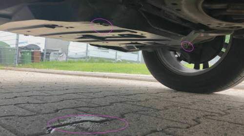

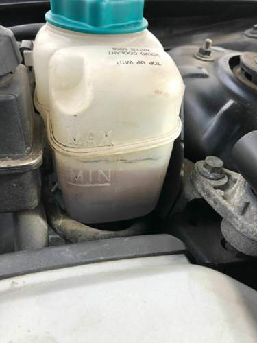

Hallo, ich greife das Thema noch einmal auf. Ich habe jetzt meinen XC 90 seit gut einer Woche. D5, AWD, TÜV Neu, Scheckheft gepflegt, 218.000km. Da ging ich davon aus, dass soweit alles in Ordnung ist. Jetzt macht sich ein Kühlwasserverlust bemerkbar. Nach ca. 60km muss ich nachfüllen. Auf dem Foto ist die Menge zu sehen. Der Strich den ich gemacht habe markiert die Menge als ich losgefahren bin. Ich war diese Woche in meiner Werkstatt, damit mal nachgeschaut wird. Da er mit Arbeit ausgelastet ist nur kurz auf der Hebebühne und seine Diagnose war dass im Bereich am Motor hinten, etwas undicht ist. Leider hat er erst wieder im Juli Termine frei. Dann den Verkäufer (Gebrauchtwagenhändler) kontaktiert. Der hat mir einen Termin bei einer Werkstatt besorgt. Dort wurde das Kühlsystem unter Druck gesetzt, aber keine Undichtigkeit festgestellt. Heute bin dann mal auf die Autobahn und etwas schneller wie bisher gefahren. Runter von der Autobahn und festgestellt, dass wieder Kühlwasser fehlt. Habe es gefilmt. Video auf Dropbox (geht das hier im Forum!?)
https://www.dropbox.com/.../...0K%C3%BChlwasserverlust%20-%201.mp4?...
Es tropft genau da wo meine Werkstatt das diagnostiziert hat. Die andere Werkstatt hat gemeint das wäre Kondenswasser von der Klima!? Was sitzt denn an der Stelle?

Du musst die Abdeckung schon wegmachen.
Ausgleichsbehälter ist dicht? Der ist nicht feucht, vorallem von unten?
Du wirst ja auch einen Schlauch zur Spritzwand hin haben der dann zum Wärmetauscher läuft... Wie sieht der aus?
Da gibts ne Reihe von Schläuchen.
Ölkühler. AGR Kühler. Diverse Schläuche. Heizung.
Der Deckel unten muss ab.

Evtl hat der Ausgleichsbehälter auch einen Haarriß, das kommt häufiger vor, der Ausgleichsbehälter ist dann unten feucht.

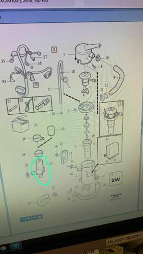

Gestern nachmittag hatte ich meinen Elch in der Werkstatt abgegeben. Die haben dann über Nacht das System unter Druck gesetzt. Laut Werkstatt kommt das von der "Standheizung". Da ist was undicht. Ein Bild anbei. Die haben das Teil bestellt und bauen es dann ein. Hoffe dass das Problem damit behoben ist.

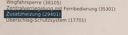

Ich habe hier im Forum öfter über die Zusatzheizung gelesen die Standardmäßig verbaut ist und als Standheizung aktiviert werden kann. Ist das was bei mir verbaut wurde jetzt eben diese Heizung oder eine richtige Standheizung die es ja auch geben soll? Ich habe nichts gefunden wie ich die überhaupt einschalten kann. In der Austattungsliste steht "Zusatzheizung 29401"
Sorry dass ich hier etwas unbeholfen bin, hab den Dicken erst seit gut 2 Wochen und bin begeistert (davor V70 2006 Bifuel)
