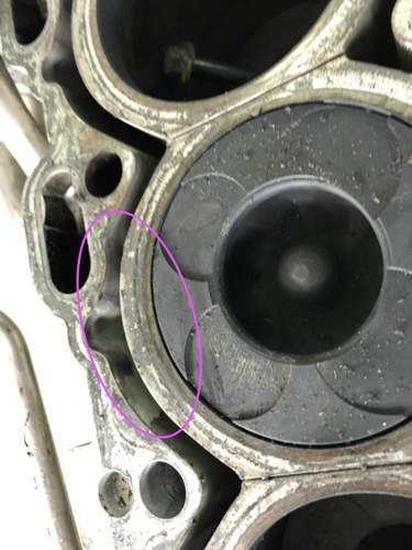

Bei mir was es ja eine abgesenkte Laufbuchse!
Aber jetzt läuft er wieder. Er hat jetzt einen Motor aus einem SchlachtXC90 mit gut 211.000 km. Hab das Fahrzeug auch gesehen, der Motor, also fast wie meiner mit 220.000. Der Block sah aber sehr neu aus. Nicht wie die meisten, die ich gesehen habe, wo die das Material sehr oxidiert aussah, war die Oberfläche "fast wie neu". Da wurde nichts gereinigt. Auch die Anbauteile sahen nicht so schlecht aus. Leider gab es keine Unterlagen ob da mal ein Tauschmotor rein kam. Trotz meiner Motor-Erfahrungen, bis jetzt, denke ich dass die Laufleistung ja kein Kriterium beim XC90 ist (Daumendrück).
Hier noch ein Bild von der Laufbuchse des alten Motors. Man sieht wo das Kühlwasser rausgelaufen ist.

Gibt es einen Grund wieso sich die Laufbuchse gesenkt hat? Blöder Zufall?

Im Block (Zylinder)...
Das sind die Laufbuchsen in denen der Kolben läuft und wenn ich das verstanden habe sind die nicht wie bei manch anderen Motoren fest eingebaut. Da weiß aber bestimmt jemand das genauer zu erklären.
Es scheint bei einigen Motoren vorzukommen, warum auch immer!?

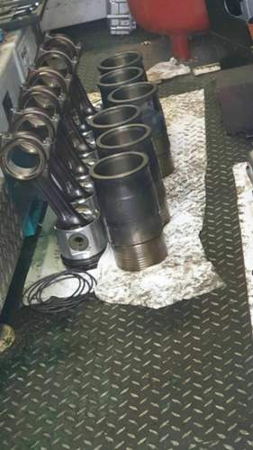

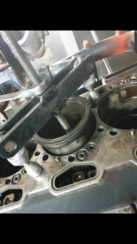

Ich kenne Laufbuchsen vorallem von
großzylindrigen Motoren. Damit meine ich jetzt eher 20 Zylinder Maschinen oder LKW/Bus Motoren.
Die haben häufig Laufbuchsen verbaut, damit man die "einfach" schnell austauschen kann, sollten die beschädigt sein. Dann muss man keinen neuen Block einsetzten und das Fahrzeug ist schneller wieder im Einsatz und vorallem ist es wesentlich günstiger als mal eben so n neuen 20 Zylinder einbauen 😁
Ich wusste gar nicht, dass Volvo auch Mal Laufbuchsen verbaut hat. Eigene ungewöhnlich im PKW-Bereich.
Bild: Laufbuchsen werden gezogen, danach können neue verbaut werden.
