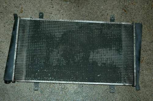

3. Wie alt ist denn der Wasserkühler? Wurde der schon einmal erneuert oder zumindest gereinigt?
Bei meinen Volvos hatte sich immer zwischen dem Klimaanlagenkondensator und dem Wasserkühler (also erstmal unsichtbar) der Wasserkühler komplett mit Schmutz zugesetzt und so die Kühlwirkung erheblich beeinträchtigt. Abhilfe war dann der Einbau neuer Wasserkühler (nach 7 bzw. 8 Jahren).
(Foto: Kühler vom V40 Diesel nach ca. 450.000km)
Viele Grüße,
Gerhard
Kühler Volvo v40

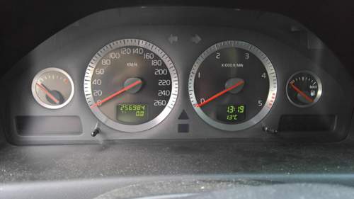

PS Übrigens im Kombiinstrument meines V70 aus 2007 gibt es eine Motortemperaturanzeige (siehe auf dem Foto links), wundert mich das es die in deinem S80 aus 2007 nicht geben soll. Wenn der Zeiger in der Mitte steht wird ein "ungefährer" Wert angezeigt, soll heißen alles in Ordnung.
Selbst bei den derzeitigen Temperaturen (38°C) läuft der Lüfter des Kühlers nicht nach wenn der Motor des Automobiles abgeschaltet wird, ich wüsste auch gar nicht warum, aus ist aus.
Bei einem der Vorgänger einem 850 aus 1996 lief der Lüftermotor des Kühlers bei hohen Temperaturen einige Zeit nach.
