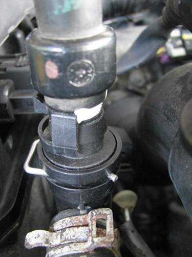

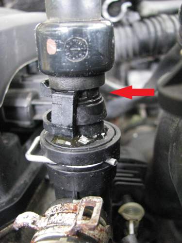

mein Opel Astra J Turbo 1.4 Benzin mit 140 PS verliert Kühlwasser an der rot markierten Stelle im Bild.
- Wie heißt der betreffende Teil, damit ich nach Anleitungen/Ressourcen suchen kann?
- Kann ich es selbst reparieren? Wenn nicht, was würde es bei einer Werkstatt kosten?

kurzes update,
der Wasserauslass wurde gewechselt (hatte kleinen Riss), aber nun war der Anschluß nicht dicht.
Erst bei näherem hinsehen konnte ich erkennen, daß die obere Steckverbindung undicht war.
Eine Lage Teflonband darüber gelegt (mit Loch) war erstmal die Lösung und ist seit einer Woche dicht.

Beim 1.4 ob turbo oder nicht, oder der reduzierte mit 120 PS, ist der Behälter sowie der Flansch mit dem entgasungsschlauch zum behälter eine Schwachstelle. Der Kunststoff wird recht schnell porös und bricht, teilweise musste das teil nur leicht Streifen und plötzlich hast ne rote Pfütze. Ich hab mir daher den Anschluss am Schlauch aus messing gedreht, ich weiß nicht ob man mittlerweile etwas in der Art kaufen kann, aber es wäre definitiv empfehlenswert ein verstärktes Teil einzubauen. Beim Behälter Tausch würde ich den Deckel immer mit ersetzen, der hat ein Überdruckventil, das auch gerne zu früh auf macht und wie schon vorher jemand erwähnt hat kocht das System dann. Das originale thermostat hat eine öffnungstemperatur von 105 Grad Celsius. Das ist vergleichsweise recht hoch. Daher ist das thermostat mehrfach in Benutzung und trennt den großen vom kleinen Kreislauf öfter als bei einem Fahrzeug bei dem das thermostat schon ab 80 Grad öffnet. Daher gehen die schneller mal Kaputt. Hab schon oft gesehen dass es den Flansch am Entgasungsschlauch zerrissen hat(vorallem wenn das thermostat mal geschlossen klemmt) da würde ich auch Wert auf gutes Material legen. Die Wasserpumpe bei den Motoren wird meistens eher undicht als dass sie kaputt gehen, da brauchst du dir eingenlich fast nur sorgen machen wenn im ECM ein Fehler mit der Beschreibung "Kühlmittelfluss ungenügend" hinterlegt ist, normalerweise sollte da aber die SVS (Werkstattschlüssel) oder Motorleuchte aufleuchten mit der Meldung "Fahrzeug demnächst warten"
Von Kühlerdicht oder ähnlichem rate ich dringend ab. Das Zeug verklebt alles bzw. Setzt sich ab, z.B. im heizungskühler im Innenraum, im thermostat, in der wasserpumpe und auch im Kühler vorne. Wenn dein Kühler undicht ist, lass ihn erneuern. Einen Motorschaden bei den 1.4 Benzin Motoren halte ich für denkbar wenn das kühlerdichtmittel mit der kühlflüssgkeit reagiert, wenn man vielleicht nicht darauf achtet ob der Kühlerdicht für das verwendete Kühlmittel nicht geeignet ist
