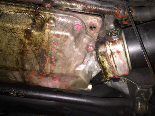

Hänge mich mal hier dran.
Und zwar habe ich seit dem ich das Auto schon besitze Kühlwasser Verlust. Jetzt wollte ich mich mal dem Problem an nehmen. Wie auf dem Bild zu sehen sammelt sich das ganze Wasser an der Ölwanne, Da die Kühlwasser Schläuche schwierig zu verfolgen sind vom Behälter aus, mangels Sicht Freiheit. Habe ich keine Ahnung wo das Wasser Austritt. Der Behälter sowie die sichtbaren Schläuche im Motorenraum, scheinen alle dicht zu sein. Noch zur Info, Wasserpumpe ist neu, und ich muss alle 2 Wochen ungefähr 1l G12 nach kippen. Ich Hoffe das man anhand des Bildes erkennen kann wo das Wasser Austritt.
Vielen Dank schon mal
.jpg
Huiuiui, da kommt aber auch ganz schön Öl raus.
Steht dein Dicker immer eben oder schräg ? Viel sehen kann man auf dem Bild nicht, zumindest nicht woher das Wasser kommt. Der Kühler am Ölfilter soll auch gerne mal eine Leckage haben, und da ist bei deinem auch Wasser zu sehen. Allerdings auch an der Ölwanne. Kann also von überall her kommen. Du kannst das System auch in einer Warkstatt mal abdrücken lassen. Kann aber sein das es Dir so geht wie mir, auch die sehen dann nicht wo es her kommt und müssen dann immer mehr demontieren bis sie zur Quelle vorstoßen können. Am Ende kann es dann ein hohe Rechnung für einen defekten Pfennig-Artikel sein. Aber so oft Kühlwasser auffüllen nervt auch. Ich hatte immer 1l Frostschutz mit an Bord.
Ja leider verliere ich auch noch sehr viel Öl. Was aber zum Glück nur auf den Boden tropft, und nicht wie bei meinem anderen Problem auf den Krümmer. Das werde ich auch noch beheben wenn ich da die undichte Stelle gefunden habe. Genau das möchte ich halt verhindern, das sie das ganze Auto auseinander nehmen für eine so genannte Kleinigkeit. Das Auto steht immer waagerecht in der Garage, weshalb ich mir auch nicht erklären kann, warum das Wasser überall ist. Nerven ist das eine, auf Dauer ist es halt teuer. Eine Flasche g12, und 5w40 jeweils 1l pro Monat macht ganz schön was aus.
Hui! Da rinnt aber ganzschön was durch! Mein Dicker braucht auf einen Ölwechel von 30.000km 1 L.
Bezüglich der Kühlflüssigkeit verliert der Wagen im Laufe der Zeit gerne an den Schlauchverbindungen. Dort bildet sich unter den Anschlüssen eine Rosa Kruste die mit der Zeit immer mehr Flüssigkeit durchlässt.
Du musst die Schläuche abnehmen und penibelst von der Kruste entfernen.
Das das Zeug überall ist liegt wohl daran dass wenn sich dass Kühlwasser im Betrieb erwärmt, der Druck im System steigt und noch mehr während der Fahrt rausdrückt was dann auch vom Wind schön verteilt wird.
