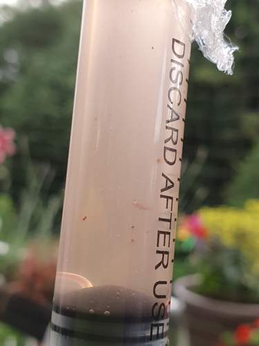

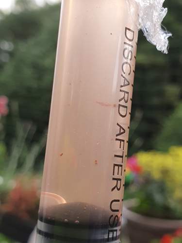

So, ich habe heute mal (nach Standzeit) angezapft. Oder zapft man eher nach dem Betrieb? (oder isses egal?)
Habe beim Aufziehen unten angefangen und bin langsam nach oben damit...
Sollte ich das schon mal dem freundlichen zur Verfügung stellen? - Habe das Auto noch nicht dort vorgestellt.

Spülen (reicht auch mit destilliertem Wasser) und neues Mittel (G12evo) rein - sollte reichen. Neuen Behälter ohne Silikon Behälter dran und gut ist. Kann man alles selber machen. Das Mittel bei Dir sieht halt komplett verbraucht aus.

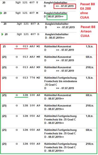

Hat jemand zufällig die Teilenummer für den Kühlmittelbehälter zur Hand ?
ja.
Ausgleichsbehälter/Kühlmittelbehälter von den TDIs im B8/Arteon. kosten ca. 30€ bei VW ohne Deckel. Bei Ebay steht viel falsch betiteltes oder teures.

G13-zu-g12evo-passat-b8-kuehlmittelbehaelter
Ich habe einen 2.0 TDI CRLB Bj 2017. Das ich das jetzt richtig verstehe. Wenn ich das G12 Evo benutzen will, brauch ich den Behälter ab Bj. 2019. Der ist dan wohl ohne das Silkat Päckchen?
Richtig, den mit 5Q0 und Index M.

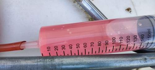

Eben mal ne Probe geholt, sieht eigentlich sauber aus, würde ich als Unwissender dazu sagen.
Photo-5273981065532395961-y
Der Rost/Dreck steckt ja auch im Wärmetauscher fest und ist nicht immer überall sichtbar. Ich würde auf irgendein G12 gehen.
