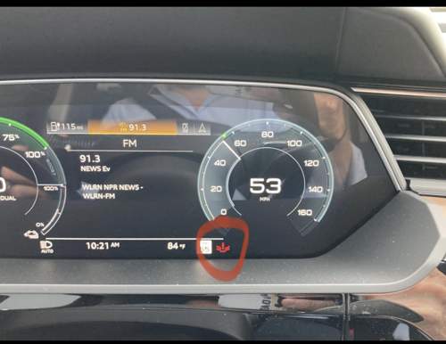

hab heute meine erste längere Autobahnfahrt absolviert. Km Stand 2000, nicht schneller als 160km/h.
Während der 2h Fahrt leuchtete 5x die rote Kühlwasser Temperatur Anzeige. Nach ca 10 sec erlosch sie wieder. Die Temperatur Anzeige links im Display zeigte aber zu keiner Zeit einen Balken über 90 Grad. Was soll man davon halten ? Wieso bekomme ich eine Warnung, dass die Kühlwassertemperatur zu hoch ist, wenn diese bei 90 Grad liegt ?
Habt Ihr dieses Phänomen auch schon mal beobachtet ?
7 Antworten
Bist Du sicher, dass es die Kühlwassertemperaturanzeige ist, die da rot geleuchtet hat?
Es gibt eine rote Abstandswarnleuchte, die man auch dafür halten könnte und die immer dann zum Einsatz kommt, wenn man mit Adaptive Cruise Control fährt und im Virtual Cockpit nicht das Abstands- und Spurhalte-Display aktiv ist.
Nur so als Idee...
ich habe kein ACC...

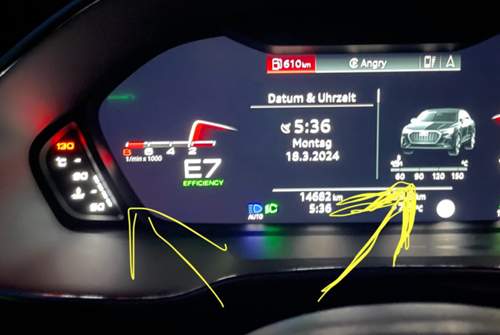

Hallo, sollten diese beiden Temperaturen gleich sein oder sind das verschiedene?
@Achsmanschette136884 schrieb am 18. Oktober 2020 um 20:11:00 Uhr:
Wenn du die Anzeige auf dem Foto meinst, ist das der Abstandswarner.
Diese Leuchte hat jeder neue Q3 mit Front Assist.
Kann man leicht verwechseln, weil das auf den ersten Blick aussieht, wie eine Temperaturanzeige.

links ist Wasser temp. Rechts oder Mitte sind öltemp.
Verhalten sich durch den Wärmetauscher relativ gleich
(Wasser wärmt das Öl mit, später Wasser kühlt das Öl mit)
Schau mal dein Wasserstand nach wenn ok, vielleicht der temp. Geber am Arsch
Aber ja so könnte der Links auf Rot gehen und der andere so bleiben, wie du schilderst.
Nachtrag du hattest es ja andersrum , schau Öl nach , sonst ist der öltemp Geber vielleicht hin
