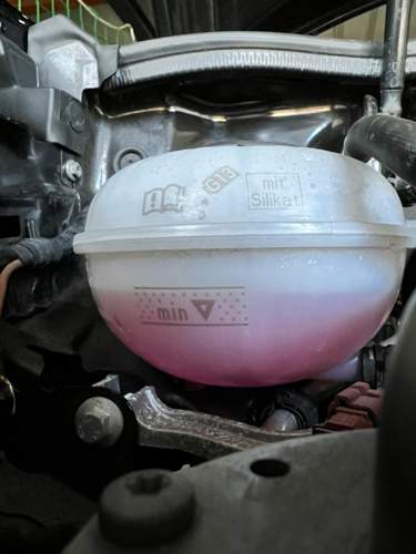

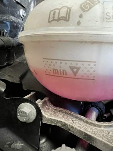

Guten Tag in die Runde.
Mein Q3, 150 PS Diesel, verliert seit ca 50 k immer ein wenig Kühlwasser und kein Servicepartner findet ein Fehler. Lt. einer Werkstatt und nach Rsp. mit Audi „Verdunstung wegen hoher thermischer Belastung“.
Anzumerken ist, dass der Wagen sporadisch aus dem Bereich des linken (Fahrerseite) Kotflügel nach Glysantin riecht.
Zwischen den beiden Fotos liegen 3.000 Kilometer.
Hat jemand eventuell eine Lösungsansatz?

Nein, aber selbes Thema hier. Wurde ein Systemtest mittels Druck durchgeführt ohne Ergebnis. Seitdem führ ich Kühlmittel mit…

Hast du den selben Motor?
40TFSI Quattro, 06.2020
Vermutlich ca 200-300 ml so ca jeden 3/4 Jahr?

Hatte es bei der Inspektion angemerkt. Die Werkstatt hat dann nachgesehen aber nichts erkennen können. Sie meinten wenn es mehr werden würde solle ich mich melden.
ich habe auch einen Kühlwasserverlust. Hatte bereits 2 Inspektionen u. habe das immer angegeben. Eine Lösung gab es vom Freundlichen nicht. Ich fülle ca. 0.5 l Kühlflüssigkeit alle 1.5 Jahre nach. Das ist eigentlich kein Problem.

Bei mir wird der aktuelle Kühlwasserstand notiert mit Datum und Foto. Nach neuen Verlust kommt ein neuer Termin mit Anfrage bei Audi.
