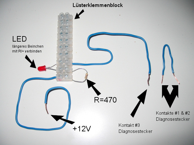

Ich habe heute nochmals alles, zusammen mit einem Kollegen, kontrolliert. Die Steuerkette ist es Definitiv nicht die da Rasselt. Ich habe heute Öl und Filter gewechselt, Kerzen mit Kabeln gewechselt, Verteilerfinger und Kappe, alles Neu. Sämtliche Unterdruckschläuche abgehabt und auf Dichtheit kontrolliert. Auf dem Dritten läuft er nicht mit, die Kerze ist ständig feucht und es Rasselt (bzw klappert, wie man es halt nennen will). Hab mir heute versucht eine LED Prüflampe nach der Anleitung ( http://www.motor-talk.de/.../Attachment.html?... ) zu bauen um den Fehlerspeicher auszulesen, da ich so eine Prüflampe nicht bekommen habe. Das Mistding geht aber nicht, warum auch immer, muß ich nach Ostern noch mal schauen. Muß es unbedingt eine LED Prüflampe sein? Ich weiß zwar auch nicht was das Auslesen des Fehlerspeichers für mich jetzt bringen soll, aber machen wollte ich es eh weil mein Tacho nicht geht.
