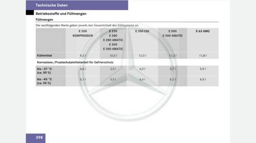

Mit ablassen läuft aber nicht alles raus - es sind 10L gesamte Füllmenge.
Schau mal hier in die BA:
Screenshot-2021-04-17-09-20
@Mr.Wolfman schrieb am 17. April 2021 um 09:22:45 Uhr:
Uiii.. wieder was dazugelernt. Danke dir.
Dann sollte bei 10 Liter echt nichts passieren.
