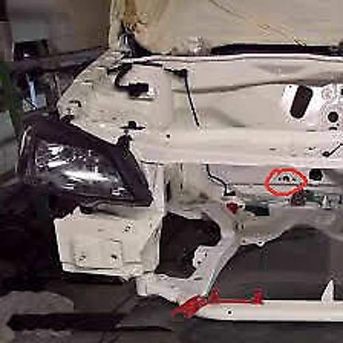

Wichtig beim Wechseln ist, dass Du zuerst die beiden Torx an der Spritzwand im Motorraum von unten löst!

Und da kommt man von oben ran oder muss man unter die Karre?
Das geht nur von unten(es sei denn, du baust den Ansaugkrümmer aus, aber das wäre 1000x mehr Arbeit), deshalb schreibe ich das auch. Ist der Wagen schon teilzerlegt..... doof. Darum die beiden Torx an der Spritzwand zuerst.

Sitzen die an die Außenseite? Spritzwand sagt mir nichts. Ist das die untere Wand gegen Regenwasser für der (bei)Fahrer? Vielleicht ist mein deutsch zu schlecht,,,,, bin ja auch kein deutscher und wohne auch nicht in Deutschland ;-)
Spritzwand, ziemlich mittig

@tomate67 schrieb am 26. Februar 2021 um 23:14:07 Uhr:
Danke! Gleiche stelle Zafira A?
