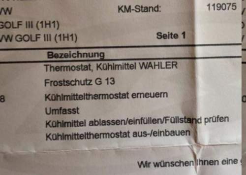

Guten Morgen,
Das sind viele Infos auf einmal.
Dann werde ich sicherheitshalber noch einen neuen Temperaturfühler besorgen.
Der NEUE Thermostat ist von Mahle, habe ihn im Autozubehör besorgt wo ich schon immer
Markenware eingekauft habe.
Stutzen und Thermostat kosteten etwas über 20 Teuros.
Den Thermostat hat mein Vater im Kochtopf getestet, der Edelstahhlstift kam heraus.
Das Ding ist von Mahle, ein alteingesessener Hersteller, allerdings "made in CSR"!
Die Funktion wurde auch mit einem Thermometer im Topfwasser geprüft.
Ich hatte früher bei einem namhaften Düsseldorfer Autozubehörhändler gearbeitet.
Es waren nicht wenige Reklamationen die ich damals zu Wahler in der
Oberbilker Filiale zurückbrachte.
Ich hatte noch bemerkt, daß beim Ausbau des alten Thermostats der Edelstahlstift
herausfiel.
Den Stutzen konnte ich ohne Gewalt montieren, da kann der Thermostat nicht
verkanntet sein.
Den alten Stutzen mußte ich zersägen, die untere Schraube hatte weder 6
noch 7mm Kopf und war "vernudel".
Das war viel Arbeit und Besuche im Baumarkt wert. (kleine Handsäge)
Jetzt bleibt neben den von Dir angesprochenen Themen eine Frage offen:
Warum steigt die Temperatur nur im Stand auf Arbeitstemperatur 90°C und nicht bei
regulärem Fahrbetrieb?
