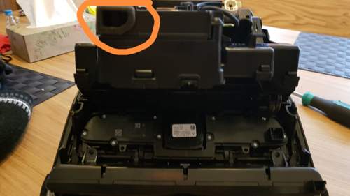

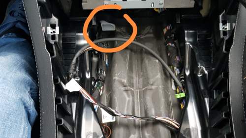

Wenn man das induktive Laden hat und wenn man die Klarlackkonsole tauscht, sieht man den Anschluss der Kühlung.
Das Gegenstück ist dan halt ein Loch. 🙂

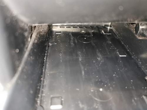

Am hinteren Ende sind die Lüftungsauslässe für die Kühlung.
Uuuh... bissi staubig bei mir...
