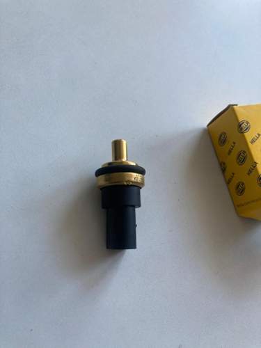

Da ich den Sensor schon da habe, muss ich ihn sowieso einbauen. Wüsstest du denn wo er ist?
Ich habe aktuell leider keinerlei Auslesegeräte hier.

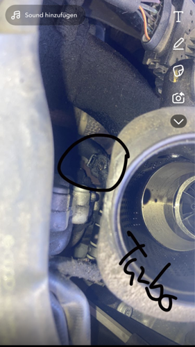

Unter dem Luftführungsschlauch zwischen Luftfilterkasten und Lader.
Berichte mal, ob es dadurch besser wird

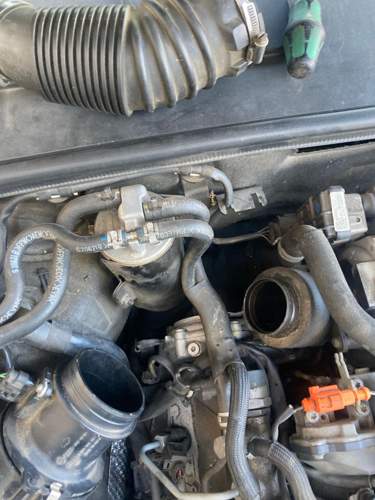

@DirkReiner
Luftfilterkasten, Ladeschlauch abgemacht und immernoch kein Stecker in Sicht. Verstehe auch nicht warum man meine Bilder nicht sieht
Vielleicht sieht man jetzt die Bilder?
2b89c64f-e0f2-4a70-84e9-c85200829861
25027646-3e80-425a-8a03-4d911484c592
Du bist falsch, es geht um den Schlauch zwischen Luftfilterkasten und Turbo. Schade, dass du nicht richtig gelesen hast
Ach scheisse ich hatte Laders ladeschlauch gelesen
