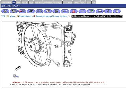

Hallo Leute !
Wie Entlüfte ich richtig das Kühlsystem beim Insignia A,
bei Kühlflüßigkeitswechsel.
Motor ist ein A 16 XER mit 116 PS,Modelljahr 2011.

und wie bekommt man die luft aus dem kühler wenn keine gasungsleitung mehr vorhanden ist und weder vor- noch Rücklauf am obersten punkt sitzt und man kein vakuumsystem hat....?
Fuerdiehobbybastler
Es gibt speziell die Anweisung, dass entlüftet werden soll.
Beim A20DTH: oben am Zylinderkopf und oben am Kühler.
Es wird wahrscheinlich anders auch gehen, bleibt halt im Kühler ein wenig Luft oben. Wird wahrscheinlich egal sein, oder auch nicht.
Aber warum will man es nicht machen, wenn es a) empfohlen wird und b) sicher nicht schadet ???

Sicher gibt es diese Leitung in jedem Kühlsystem ,nur waren/sind sie bei Systemen ohne Druckausgleichbehälter direkt am Kühler(Kühlerdeckel) somit wurde der Kühler gleich mit entlüftet und mit Behälter verschoben auf den Behälter ,so das eine Entlüfterschraube notwendig wurde.
