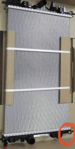

Beim B20DTH gibt es zum Beispiel keine entlüfterschraube am kühler. Habe diesen vor kurzen getauscht, warm gefahren, Wasser nachgefüllt und gut wars
@KnallaWumba doch die gibt es. Rechts oben (beifahrerseitig) oben 😉
29c56fe8-1ede-4013-ba6a-183c635bfbbf
Meiner hatte diese nicht :-/
Doch doch. Man sieht sie aber von oben nicht direkt.

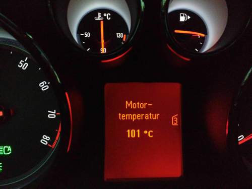

@haraldo60
Per OBD Schnittstelle gemessen oder vom Tacho abgelesen??
Da werden nicht mehr als 90° Celsius angezeigt.
Vom Tacho abgelesen.
Das ist nur der Wert den du sehen sollst bzw. erwartest. Den tatsächlichen Wert muss man auslesen.
al ein Bild
@haraldo60 schrieb am 8. Februar 2021 um 06:27:03 Uhr:
@haraldo60
Der zeigt dir nur die halbe Wahrheit an.
Per OBD bekommst du andere zahlen.
Einfach einen OBD 327 ELM Bluetooth Dongle kaufen und eine App für Android Handy oder Tablet, wenn vorhanden installieren.
Dann weiß du mehr.
Habe mal ein Bild vom Insignia angehangen.
Wurde per OPCOM freigeschaltet, wie hoch die Wassertemperatur tatsächlich ist.
Das siehst du auch, das im Cockpit nur 90° Celsius angezeigt werden.
Wassertemperatur Insignia
Also müßte der Thermostat geöffnet haben,weil der Kühlmittelstand danach gesunken ist.
Mit Heizung voll aufgedreht.
OPCOM hab ich, China kracher.
Wo muß ich da programmieren ? um in das erweiterte Menü zu kommen.
Im IPC
