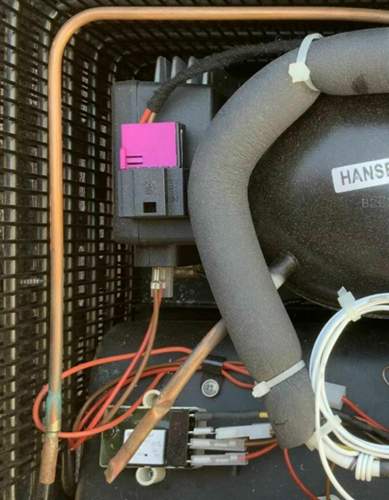

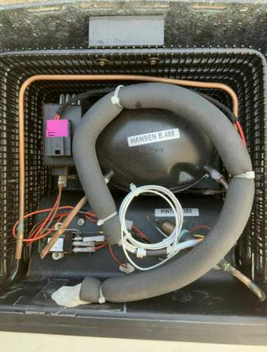

Das ist der KS im ausgebauten Zustand!
Es gehen nur 2 Kabel ins Innere des KS

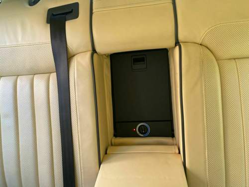

Ich habe heute den Regler vorn einmal ausgeschaltet und wieder eingeschaltet.... Siehe da ..... KS leuchtet vorn beim Regler. Also eingebaut!
Direkt Zeugs reingepackt und heute ne Weile unterwegs gewesen.
Komme heut nach Hause und schaue auf das von mir reingelegte Thermometer.....😮 vollanschlag im Plusbereich und sauwarm drinnen

Danke aber wie gesagt, der Kühlschrank hat nur 2 Kabel im Stecker. Sollte ich dennoch ein Zündungsplus anbringen müssen, wollte ich wissen, wo das am Kühlschrank gesteckt werden sollte. Wo ich am Auto Zündungsplus herbekomme, weiß ich.

Also ich habe meinen KS, wie schon erwähnt, zum laufen gebracht, jedoch bei Motor aus, leuchtet zwar die rote LED neben dem Regler und auch die Innenraum-LED aber der Kompressor nicht. Erst nach Motorstart läuft dieser.
Ist natürlich nicht im Sinne des Erfinders denke ich, aber ich kann mir auch nur erklären, das vllt die interne Abschaltautomatik zu früh reingeht. Batteriestand bei Motor aus, ist 12,8V!
Jemand eine Idee?
