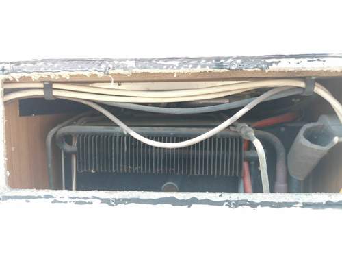

Irgendwie kam es mir jedenfalls so vor, dass der Kühlschrank insbesondere diesen Sommer die Aufgabe der Heizung übernimmt. Es ist ein Electrolux-Standard-Absorber aus 1992. Mit der Kühlleistung bin ich zufrieden, vor allem auf Gas. Die Kühlakkus gefrieren jedenfalls im Kühlfach noch, Wurst und Käse blieben fit.
Wir standen erst ne Woche mit Landstrom, da war es noch nicht auffällig. In Woche 2 nutzten wir dafür die Energie von Sonne und Gas (zum Lohn standen wir sehr exklusiv direkt am See) und das Leiden fing an. Der gesamte Küchenblock hat sich ziemlich aufgeheizt und irgendwie war es immer fürchterlich warm im WoWa. Ist das normal? Muss ich was tun? Habt ihr das auch? Oder liegt es einfach an kleinen 3,7m WoWa, der nur 3 Fenster und eine Dachluke zum öffnen hat? Krieg ich die Wechseljahre?
Und was würde mir eigentlich die Nachrüstung eines Lüfters bringen?

So, endlich dazu gekommen. Die Blende war bombenfest verklebt. Die ab zu bekommen, hat alleine 15 Minuten gedauert.
Auf Bild 1 und 2 sieht man dann direkt das Problem:
Es gibt keine Abschottung. Die Einheit Herd/Spüle ist komplett offen, das Bedienfeld vom Herd auch, da sieht man sogar Licht durch. Links zur Spüle ist nochmal ein offener Durchbruch.
Das erklärt die Wärmeverteilung ziemlich schnell. Hätte ich nicht gedacht, dass das so offen gebaut ist!
Auf Bild 3 sieht man dann meine relativ pragmatische, gleichwohl sicherlich auch ziemlich effiziente Lösung. Auf die Idee hätten die damals auch selbst kommen können...

Da ist ja sehr schön die Ursache des - absolut keinesfalls "normalen" - Problems zu sehen. Ohne Ausbau, der ja ohne Abbau der Gitter nicht möglich gewesen wäre (Gasverschraubung).
Die Dämmung ist aber suboptimal - sie bremst eine vertikale Luftströmung um den Kondensator. Da würde ich mir etwas anderes einfallen lassen (vielleicht aus diesem wie Alublech aussehenden Zeugs, mit denen man z.B. Kats gegen die Karosserie schirmt, schräg nach oben, so dass die Luft am Kondensator vorbei streichen kann. Oder eine etwas zurück gesetze Blende).
Wenn alles offen ist, kannst du ja gleich schauen, wo sich am besten ein Lüfter platzieren lässt und wie die Stromversorgung dafür verlegt werden kann.

Die Dämmung musst Du wirklich weiter durchschieben.
Die Kühlrippen müssen komplett frei sein.
