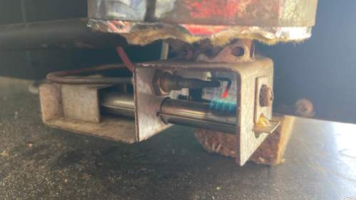

Eine Frage zum Thema Elektrodenabstand / Elektrodenausrichtung beim RM184 EGI
Ich hatte kürzlich mal wieder (vor gut 10 Jahren das letzte mal) das Problem, dass sich elektrode und Thermoelement "verbunden" haben - also eine schwarze Kruste zwischen beidem.
Ich hab dann die Verkrustung entfernt, den Kühlschrank hinten komplett gereinigt (Lamellen, Lüfter etc pp) und das ganze wieder zusammengebaut. Auch ein paar Kabelschuhe im 12V Bereich (am Relais) hab ich mit neu gemacht.
Danach lief der Kühlschrank ca 5 Tage beim Camping einwandfrei bis er wieder nicht mehr zündete. Heute zerlegt, wieder verbacken.
Verkrustung hab ich jetzt entfernt, die elektrode etwas runtergebogen in richtung Flammrohr (das edelstahldings wo das gas rauskommt) und 12V angeschlossen und mal geschaut wo der Funke hinspringt. Er springt von der elektrode zum Flammrohr (zumindest dann, wenn ich den Abdeckkasten vom Brenner nicht drauf hab also einfach schauen kann).
Dann wieder alles zusammengebaut (also auch den Abdeckkasten wieder drauf) und die Kühschrank eingebaut. Nun läuft er wieder. Um nun nicht beim nächsten Urlaub wieder einen Kühlschrankausfall (Gasbetrieb) zu haben wärs ganz gut zu wissen wie die IDEALE Positionierung der Elektrode ist bzw woran es liegt, wenn sich eine schwarze Verkrustung zwischen Elektrode und Thermoelement bildet.
Vielleicht weiß da jemand was.
(ich hatte das Thema vor ca 10 Jahren schonmal. da brauchte es auch 2,3mal ausbauen und biegen an der elektrode bis es dann lange wunderbar lief)

In den comments bei dt-classics steht im Beitrag #146 was von 5mm Abstand Elektrode zu Brennerrohr.
Falls das Ding also demnächst nochmal zickt, werd ich mal versuchen die 5mm zum Brennerrohr einzuhalten.
Ich hatte das Problem wie gesagt von ca 10 Jahren schonmal. Brauchte da auch mehr als einen Anlauf bis es längerfristig funktionierte. Hab damals halt auch "nachgebogen" in der Hoffnung, dass das vielleicht die Ursache ist und es hat ja auch sehr lange funktioniert. Ich sehe keinen Grund eine neue elektrode zu kaufen da ich sie ja dorthin biegen kann wo sie hin soll

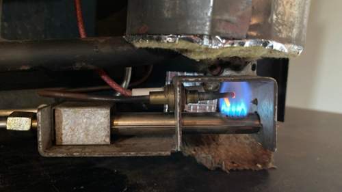

Hallo newt3,
ich habe Fotos meines letzten Kühlschrank Umbaus/Revision gemacht. Vielleicht hilft dir dieses Bild. Es zeigt die Anordnung im Standby Betrieb außerhalb vom Bus. Ich weiß nicht, ob Elektroden verschleißen können. Ich habe mir eine sicherheitshalber auf Reserve gelegt. (solange es sie noch gibt).
