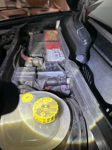

Sollen die beiden schläuche so sitzen?
Ich glaube, dass ist was undich.
Der obere schlauch soll doch zum entlüften genutzt werden wenn ich mich recht erinnere. Der hat oben drauf ein kleines loch. Kann es sein das er nach dem entlüften genauso weit draufgeschoben werden muss wie der untere?
Brauchst nur mal bei kaltem System den Schlauch lösen und etwas abziehen, dann sieht man ja das besagte Loch zum entlüften und weiss dann auch wie weit der Schlauch zum abdecken oder abdichten des Loches wieder drauf muss.
Ich kann weder bestätigen dass dort ein Loch ist noch kann ich sagen wie weit der Schlauch da rauf muss denn ich hatte dort den Schlauch noch nie abgemacht.
Das sieht von der Position her schon richtig aus. Kam mir beim Entlüften auch nicht richtig vor, dass oben blankes Metallrohr zu sehen ist und unten nicht, aber das gehört so. Zum Entlüften wird der Schlauch soweit abgezogen, dass das Loch nicht mehr über dem Flansch, sondern offen steht.
Heißt: wenn Du kurz vor der Schelle die Leitung zusammendrückst, solltest Du den Flansch spüren, also dass es sich nicht zusammendrücken lässt.
Wenn dem so ist passt die Position und wenn nicht gehört er weiter drauf.
Auf jeden Fall sind da rosa Laufspuren, also vom Kühlwasser, zu sehen. Da würde ich mal bei laufendem Motor mit erhöhter Drehzahl schauen, ob da was tropft.
Könnte sonst natürlich auch sein, dass die Spuren alt sind von einem Entlüftungsvorgang, da geht immer auch was daneben.

Der Schlauch auf dem Bild zum Wärmetauscher der Heizung sieht hier nicht derbe undicht aus, müsste man ein Bild nach unten in den Wasserkasten sehen.
Du schreibst, er hat am Wagenboden Spuren von Kühlflüssigkeit. Jedoch hast Du wenn ich das korrekt nachlese noch nicht die Schallschutzwanne abmontiert und mal genauer nachgesehen?
Kühler/Wasserpumpe/Schläuche von unten ansehen bzw. woher die Spur genauer kommt.
Wenn es der Heizungsschlauch sein sollte, ist nur ziemlich weit hinten eine Spur zu sehen.

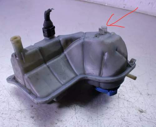

Na das deutet schon ein wenig auf eben diese Schläuche oder Kühlwasserverlust am Ausgleichsbehälter hin.
Wie schon angesprochen, die Ausgleichsbehälter haben öfter mal einen Haarriss, oder der Deckel bzw. dessen Ventil ist defekt/undicht. Und ja, es kann Kühlwasser dort durch zu hohem Druck austreten.
