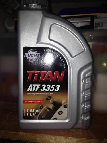

Einfach mal das Servoöl tauschen. Wirk machmal Wunder, kaum Kosten ca. 10 €

Hat keine Ablassschraube. Müsstes du die Leitungen demontieren. Das ist aber zu aufwändig. Einfach den Ausgleichsbehälter absaugen und frischöl auffüllen. dann fahren und viel kurven. Das ganze machste 4 mal an sieht das öl wieder wie neu aus. Ist nicht optimal aber reicht gewöhnlich. Hatte Spiel in der Mittellage. Ist jetzt weg.
@clown11 schrieb am 25. Februar 2016 um 15:41:43 Uhr:
Ok danke. Dann werde ich das einfach mal versuchen und schauen was passiert. Kannst du mir auch sagen, welches Servoöl ich benötige?

ATF 3 oder direkt von Ford holen

Klar kann man das Hydrauliköl der Servolenkung tauschen, aber das dann das knacken und das schwammige Verhalten beseitigt möchte ich mal bezweifeln... Wenn es eh da schon ewig drin ist, dann raus damit.... dazu einfach den untersten Schlauch von der Pumpe abziehen, und ausbluten lassen 😁 Natürlich mit Schüssel unter 😁
Danach wieder befüllen und anschließend Motor laufen lassen .... Ölstand überprüfen und gut ist... Kann sein das Du unten am Schlauch keine Schelle hast sondern die typischen Klemmschellen von Ford, also solltest Du falls du das machst, auch eine Schraubschelle haben 😉 Keine Ahnung ob du schon viele Schellen angezogen hast, aber die kann man leicht überdrehen... Vorher noch den Anschluss für den Schlauch mit einem Tuch reinigen 😉

Servioöl kannst du wechseln in dem du diesen Schritt befolgst, habe es auch so gewechselt aber das klacken ist noch da. Du saugst den Behälter leer, füllst dann neuen servoöl ein, kannst vorne beide Räder hochbocken oder nicht (ich habe es nicht gemacht) dann lenkst du paar mal hin und her bis zum Anschlag damit sich das alte Öl mit dem neuen vermischt, dann saugst du das wieder ab und füllst neuen bis Max , das alles machst du insgesamt vier Mal und dann hast du 95 Prozent neuen servoöl. Dieses Öl hab ich gekauft das Ford Freigabe hat.
