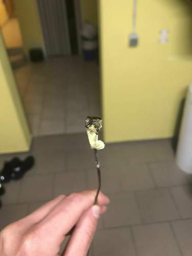

Ersteinmal ein riesen Dankeschön an die schnellen und sehr hilfreichen Antworten!!!
Also ich habe jetzt mal im Dunkeln mit einer Speiche und bisschen Kreppband in der von euch besagten Stelle rumgestochert, weil mich da auch eine leuchtende Flüssigkeit angeblitzt hat. (siehe Foto) Nach einem richtigen "Teich" wovon ihr immer geredet habt sieht es mir aber leider nicht aus...
Leider sieht die Flüssigkeit eher nach einem Öl-Gemisch, oder vielleicht nach Diesel aus? Ist aber irgendwie so gut wie geruchslos. Oder kann das auch ein Gemisch von Kühlmittel, Öl etc. sein?
Was sagt ihr?

Daa ist eigentlich etwas normales das es etwas schwärzlich ist bzw. lila-schwarz. Dreck, Külmittel, usw. Sammelt sich alles.

Bei mir war das auch so ein Gemisch aus allem.
Zum Ölverlust würde ich das Auto auf der Bühne von unten mal richtig mit Bremsenreiniger sauber machen, ne Runde fahren und schauen wo es herkommt. Kann sein, dass es nur von der unteren Ölwanne kommt oder vom Kurbelwellendichtring. Beides sind relativ einfache Reparaturen.
Was denkt ihr, wie hoch ist nun die Wahrscheinichkeit, dass das berüchtigte Absperr-/Regelventil bzw. der Steckstutzen der in den AGR Kühler reingeht, für die Undichtigkkeit sorgt?
Also würdet ihr es einfach mal auf Verdacht tauschen lassen, oder was wäre eure Empfehlung?
Ich kann es leider nicht selber machen und würde daher wieder die Werkstatt um Hilfe bitten.
Wahrscheinlichkeit bei 95%
5% Thermostatdeckel
Super, Danke!!
Dann werde ich jetzt mal nach ner Werkstatt gucken, die sich da rantraut.
Ich mach Meldung was bei rauskommt.
