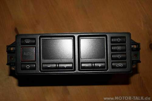

Aber was war das bitte mit dem "bis in die Minusgrade"?Is die Temperatur im Klimaanlagenbedienteil auf Minusgrade gegangen??
Ja die Temperatur im Bedienteil war im Minusbereich ... habe da den 49c eingestellt ... auf der Autobahn (4°C plus aussentemp) ist die anzeige in den minusbereich gegangen ... ok habe diese Woche noch bereitschaft da ist das blöd das Auto zu reparieren werde mich aber nächste Woche dran setzen und es wechseln ...

ja dann tausch den Sensor mal aus. Vll ist ja das Thermostat noch heile?! Das kostet auch nich die Welt. Kann dir morgen mal die Teilenummer geben, oder rufst selbst bei Audi an und bestellst.
ok Klimacode 51 steigt bis auf 90°
Klimacode 49 zu gleichen Zeit 65°
Temperaturanzeige im KI auch so 65°

Nun habe ich ja klimacode 49 und 51 die Werte hier angegeben
49 stimmt mit der im KI überein ca 65°
51 = 90°
deutet das jetzt doch auf den Sensor hin und nicht auf den Thermostaten?????
