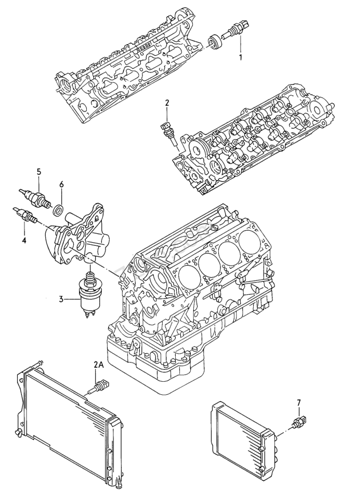

Ich habe einen A8 D2 Baujahr 1996 MKB ABZ bei meinem sitzt an der Zylinderbank 1-4 Spritzwandseitig der G62 (Kühlmittelsensor Motorsteuerung ) und Zylinderbank 5-8 Kühlerseitig der G2 (Kühlmittelsensor fürs Kombiinstrument . ( sie Anhang ) . Der G62 ist jederzeit erhältlich (Pos 1) aber der G2 (Pos 2 ) ist seit November 2017 entfallen ohne Ersatz ( Teilenr. 077 919 501 A ) als zusätzliche Info steht noch 120C M14X1,5 2 polig blau .
Aus dem Leitfaden habe ich die Information das der G2 bei 90° 110 Ohm und bei 120° 50 Ohm haben soll . Leider finde ich derzeit keinen Ersatz im Zubehör . Weiß einer von euch etwas über eine Bezugsquelle des Sensors ?
Eine kleine Übersicht der Teilenummern füge ich ein .

Grüße Markus

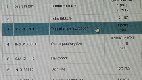

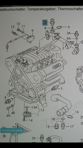

Hier die ET und wo er verbaut ist. Wenn ich mich recht erinnere ziehst du den Stecker ab, POS5 ab ziehen, den Sensor raus machen. Es kann dann Kühlmittel raus laufen was aber nicht schlimm ist. Stopfst ein Lappen rein. Alles schön sauber machen und mit einem Neuen Dichtring den Neuen Sensor einbauen. Kühlmittel ggf auffüllen. Fertig.
Da es POS3A gibt weiß ich jetzt nicht ob du Zwei brauchst!!
Sollte das Falsch sein Bitte ich um Verbesserung. Danke.
Gruß BremenAUDI72
Screenshot-2018-07-18-07-26-05
Screenshot-2018-07-18-07-25-41
Danke ich glaube dein Screenshot zeigt aber den 8 Zyl, ich habe einen V6... kannst du da nochmal reinschauen?
Das ist der V6....
Oh Danke dann versuche ich das mal am Wochenende. Geht man da von oben ran und muss nur ein paar Verkleidungen lösen, sehe ich das richtig? Merci!
